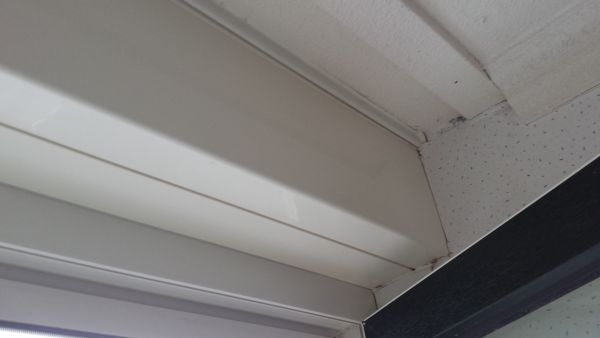

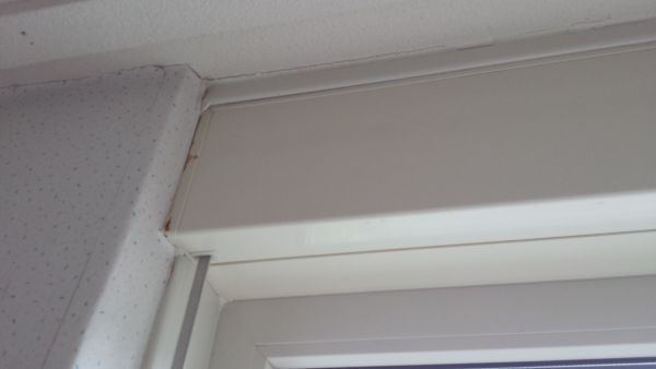

Rolluik binnenbak losmaken.
Aaltink
Hoe kan ik zulke bakken los krijgen. ik zie namelijk geen schroeven en er is ook niet overheen geschilderd.
dank u
Aaltink
Niemand ervaring met deze bakken?
Waldy
Specialist Zonwering
Deze bak is geklikt, dus in de naad een kunststof beitel steken of schroevendraaier en los wringen
Aaltink
Top Waldy.
het was wel een gepiel het is namelijk 1 rol maar 3 lossen luiken. dus had 1 luik vast gezet haal het lint los en de andere twee rolde na beneden haha.
Maar hij is vervangen.
Nogmaals dank voor de beitel tip.
