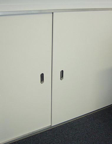

Dan kom je in de richting zoals ik het heb gemaakt:
Eerst heb ik gezorgd, dat de onderkant van de balk, waaronder de deurtjes moesten gaan lopen, vlak werd (houten lat in model geschaafd)
Vervolgens onder en boven aluminium u profiel 15 x 15 mm (2 stuks achter elkaar) geschroefd, de bovenste vastgeschroefd ná inzetten van de deuren.
De deuren bestaan uit 10 mm wit geplastificeerd spaanplaat, dat past precies in die u profielen, die overigens met verzonken schroefjes vast zitten.
Handvaatjes verzonken, kwestie van twee gaten boren en met decoupeerzaag tussenstuk verwijderen, waarna met tweecomponentenlijm handvaatjes vast.
Ik heb in elke rail twee deurtjes zitten (4 totaal dus) dat betekent, dat ze niet verder open kunnen dan de helft van de totale breedte. Bij gebruik vier u profielen (of twee dubbele rails) achter elkaar kun je alle deurtjes achter elkaar schuiven en heb je een gat van maximaal 3/4 van de totale breedte.
Op deze manier ga je veel efficiënter om met de beschikbare ruimte dan met de kant-en-klare railsystemen voor slaapkamerkasten. Die zijn eigenlijk veel te groot voor dit doel (vond ik).
Foto:

Wat Kees op de foto heeft staan bedoel ik maar dan met vier deurtjes.
