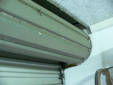

Kan iemand mij aanwijzingen danwel tips geven om mij roldeur van de garage te demonteren. Ik wil em er graag netjes uithalen.
Is het gewoon doorslijpen van geleiders? Hoe kan ik dan het beste de rol zelf eruit krijgen?

Plaats anders even een foto.

Netjes eruit halen om nader hand weer te kunnen gebruiken? In dat geval moet je eerst de veer die in de trommel van de deur zit ontspannen. Doe dit als de deur open is, dan staat er het minste spanning op. Vervolgens kun je de kantgeleiders gewoon losschroeven van de muur en wegnemen. Daarna maak je de as van de deur los van de wandsteunen en kan je de deur opgerold en wel wegtillen. Als laatste de wandsteunen verwijderen.
Dingen doorslijpen lijkt mij niet nodig bij zo'n deur.

Bedankt voor de reactie! Ik kan inmiddels de veer voelen zitten, maar alleen als de deur gesloten is en de rol dus in zijn geheel uitgerold.
Van de zijkant kan ik deze niet zien en er ook op die manier niet bij.
Is het gevaarlijk als ik de veer losdraai als de deur gesloten is? Of is dat geen probleem?

Het is goed mogelijk dat de veer in ontspannen toestand is als de deur open is. In theorie zou je dan de as los kunnen maken en de rol met as en al van de muursteunen kunnen tillen. Zeker weten doe ik het niet, maar je zou het voorzichtig kunnen proberen.
Ja, er zit een geweldige spanning op de veer, ook wanneer de deur open is staat er teveel spanning op om de veer zomaar te verwijderen.
Op de foto is niet te zien hoe de veer op spanning gebracht wordt, wanneer dat zichtbaar/bekend is kan bekeken worden hoe u de spanning eraf haalt.

Is het niet zo dat je de veer op spanning brengt door de as te draaien als de deur al in de wandsteunen hangt? Bijvoorbeeld door een pen door de as te steken, vervolgens de as draait en deze daarna vastzet. Plaats is een foto van de wandsteunen.
De spanning is wel veel lager als bij sectionaaldeuren. Het eigengewicht van zo'n roldeur is namelijk veel lager. Zou de spanning te hoog zijn dan gaat de deur al snel vanzelf open.
Als de deur dicht is, is de spanning op zijn sterkst. Dan moet je hem in geen geval losmaken.
