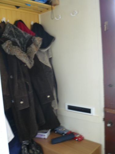

Beste mensen,
Ik ben bezig mijn huis een beetje op te knappen. Ik heb een huis met een erg smalle en kleine gang/hal. Ik wil daarom graag ruimte besparen met de meterkastdeur zodat ik een fatsoenlijke kapstok kan maken. Daarom zit ik te kijken naar mogelijkheden. Ik weet dat er vouwdeuren bestaan, maar een roldeur zou weer iets meer ruimte kunnen besparen natuurlijk. Maar wat is nou het verstandigst? Het gaat uiteraard om een normale afmeting deurpost. Of hebben jullie verder nog suggesties/adviezen? Ik heb momenteel (nog) geen foto om te plaatsen.

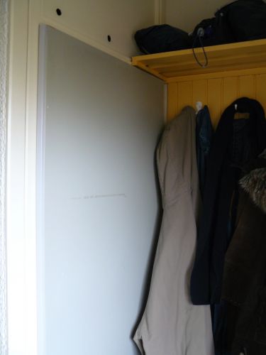

Ja... dat klopt. We hebben een hoekje waar de jassen hangen, maar waar de meterkastdeur ook open moet.. En eigenlijk wil ik daar geen haakjes meer.. maar gewoon jassen aan hangertjes, want dan kan ik er meer kwijt. Ruimte is 94cm breed, en dan moet de deur nu nog open kunnen. Dus het zou mooi zijn als de deur niet naar buiten gedraaid hoeft te worden om te openen, maar opzij geschoven.. dat bespaart wat ruimte. Maar ik ben niet zo op de hoogte van de mogelijkheden en de bouwmarkten word ik ook niet echt veel wijzer van... die mensen weten er ook niet veel vanaf.

Het lijkt me het makkelijkst als u een foto van de situatie plaatst, anders valt het moeilijk te beoordelen.
U kunt een foto plaatsen via "afbeelding uploaden", boven het antwoordscherm.

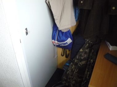

Voor een schuifdeur heb je ruimte nodig om de deur naartoe te schuiven : die lijkt me hier ontbreken.
Een soort rolluik is inderdaad handig, maar ik weet niet waar je die kunt verkrijgen, zelf maken van latjes is misschien een oplossing maar wel aardig arbeidsintensief.
Het simpelst is misschien, zoals al opgemerkt, de deur overlangs doormidden zagen en een pianoscharnier monteren tussen de twee helften.
Dan kunt u de deur, mocht u in de meterkast willen zijn, met de helft van de diepte wegklappen.
