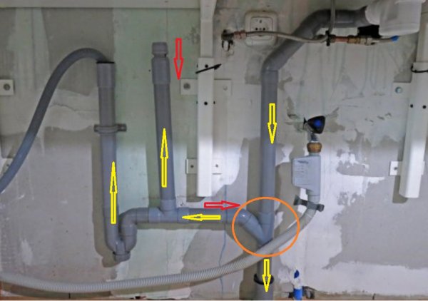

Ik ben pas verhuisd en heb last van een rioollucht uit de afvoerbuis van de vaatwasser.
Het is een aangepaste keuken waar je met een rolstoel onder kunt rijden, vandaar de kleine sifon onder de gootsteen waar je niet met je knieën tegenaan kunt stoten.
De rioollucht komt vooral naar boven als er beweging in de afvoer is zoals bij de kraan openzetten, maar je ruikt het vaak ook gewoon. De stank komt echt uit de afvoerbuis van de vaatwasser (links op de foto), niet uit de gootsteen of de vaatwasser zelf. Er is een beluchter tussen gezet, maar dat heeft niet geholpen. Je zou denken dat de zwanenhals onder de vaatwasserafvoer niet helemaal gevuld is/blijft met water, anders zou je niets kunnen ruiken. Alles loopt goed door, dus volgens mij is er ook geen sprake van een verstopping.
Wat zou de oorzaak kunnen zijn van dit probleem en de oplossing natuurlijk?
Alvast bedankt voor het meedenken.
Moeilijk te zeggen soms eigenlijk moet je doorzichtelijke leiding hebben om te zien wat er gebeurd.
Wel vallen me dingen op:
Eigenlijk zou een beluchter bij de bovenste douche sifon moeten.
Gele pijlen is wegstromen van water als de leiding die in de vloer wat aanzetting van vet heeft dus vernauwing.
Je hebt dan weer stand dus stijgt het water en de beluchter gaat dicht en de druk in sifon van vaatwasser loopt om hoog en of drukt daar de rioolgassen er uit.
En als water bijna weg is loopt het water rode pijl dan weg en werkt de beluchter maar zakt waterslot sifon vaat wasser.

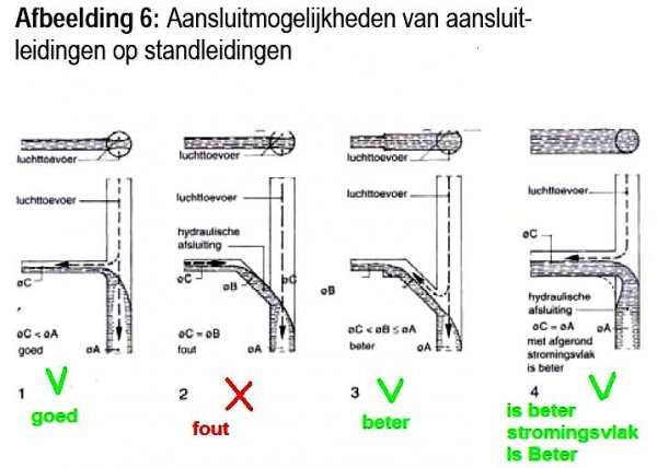

Ook heb je een Y-stuk geplaatst zo werkt beluchting niet beter 90 graden.
Ook beter is de 50 mm buis door te trekken naar boven en naar de vaatwasser.
Bedankt voor je advies en uitleg, Henk!
Inmiddels is het Y-stuk vervangen voor een 90˚ overgang en dat had veel effect. Ik dacht al dat ik van de stank af was.
Helaas kwam na een dag weer een rioollucht naar buiten, dus de vaatwassersifon zal op de een of andere manier toch weer leeggeraakt zijn. De vaatwasser heb ik niet gebruikt.
Zou het vervangen van de 40mm buizen door 50mm veel schelen?
In mijn vorige woning was de vaatwasser aangesloten middels een zijstuk op de verticale hoofdbuis (met sifon beneden) zonder deze zijdelingse constructie van nu. Is zo’n aansluiting (meest verticaal) ook gunstiger voor mijn probleem?
Hoe zit het aan gesloten bij je spoel bak zit daar een overloop in.
Bij jou zit de afvoer op hoogste punt zet net achter de douchesifon een T-stuk met beluchter er op.
Ook wil het wel wezen dat leiding die verder de vloer in gaat wat vernauwd is door vet aanslag.
Ook kan het wezen dat 40mm buis te diep in de vloer zit zodat evt bocht afsluit en weer stand geeft
