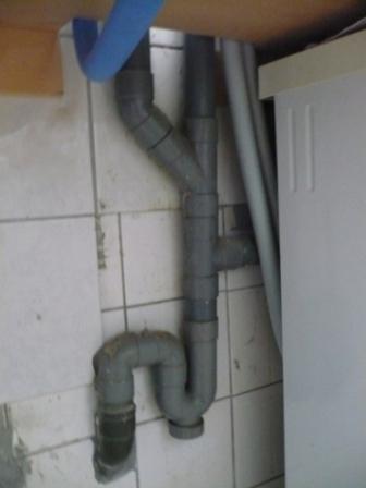

De beschrijving:
Een hoofdafsluiting in de muur met een zwanenhals. Een splitsing voor de gootsteen en daarna nog een splitsing voor de wasmachine en vaatwasser. Zie de foto voor de situatie.
Het probleem:
Bij gebruik van de gootsteen komt er rioollucht uit de verticale buizen (niet uit de gootsteen).
Voorgestelde oplossing:
Een stankafsluiter / klep net boven de splitsing met de aansluiting voor de gootsteen. Voelt een beetje als een lapmiddel.
Omdat ik het graag in een keer goed wil doen:
Lost boven voorgestelde oplossing het probleem wel op?
Zijn er veel betere oplossingen?
Ik hoor het graag!
PS: achter de hoofdaansluiting kan ik NIET komen aangezien het hier een appartement betreft.
Geen lapmiddel gaan gebruiken in de vorm van een keerklep maar de oorzaak wegnemen.
Lijkt mij op een beginnende verstopping of een probleem dat de standleiding zijn lucht niet kwijt kan.
Wacht even de reactie van de specialisten hier af.
De stank komt uit de verticale pijpjes omdat dat de kortste weg naar buiten is. (zo te zien)
Anders zou je het ook uit de gootsteen ruiken.
De pijp naar rechts gaat neem ik aan direct naar de gootsteen?
De lucht komt dan uit de zwanenhals. Heb je die al schoongemaakt?
Je sifon word leeg getrokken zodat je water slot verdwijnt en zo een open riool verbinding krijgt
Zit er in de afvoer van de gootsteen nog een zwanenhals.
Wat ik me zou kunnen voorstellen dat de hoge watersnelheden van die machines het stanksloot open zuigen.
Even proberen, na het gebruik van die machines wat water in de gootsteen laten lopen en nog even ruiken.
Dan zal je de oplossing in een rioolont-of beluchter moeten zoeken.
Ten eerste veel te veel op een tekleine leiding
een beginnende verstopping ergens in hoofd leiding
heeft de gootsteen ook een syfon dan moet je die leiding onder je sifon aan sluiten nu heb je een dubbele sifon
Alvast bedankt voor de reacties, maar ik zal nog even een aanvulling geven.
Tot 10 jaar geleden liep de afvoer van de gootsteen ergens anders heen. Door een niet te verhelpen verstopping, is er toen voor gekozen om de afvoer van de gootsteen samen te brengen met de afvoer van de was- en vaatwasmachine.
Het afvoeren van water is geen enkel probleem, en de stank wordt enkel veroorzaakt bij het gebruik van de gootsteen en niet bij het gebruik van de was- en vaatwasmachine. Als ik na het gebruik van de gootsteen, de kraan nog heel even zachtjes aan en uitzet, is de stank weg.
Het om- of aanleggen van leidingen zie ik niet zitten in een appartement en hopelijk is er een relatief eenvoudige wijze om dit op te lossen, welke de klacht wegneemt.
Ik hoop hiermee meer duidelijkheid gegeven te hebben, en hoor graag bruikbare tips.
Voor ons is het ook moeilijk om zo even een oplossing te bedenken we horen niet alles en zien niet alles
je zei dat keuken eerst ergens anders op zat maar door dat je een verstopping had is dat verplaatst op deze leiding
kan je wat meer foto`s laten zien hoe je keuken aan gesloten of aan gesloten zat
ook ben ik nieuws gierig hoe je riolering zit verder
Omdat het een probleem is van jaren moet je meer dingen uit zoeken.
een beluchter heeft volgens mij weinig zin omdat je afvoor van je wasmachine ook open is dus
Maar dit probleem heb je sinds keuken hier op zit van je wasmachine.
Evt kan je de sifon er af halen en je leiding die in de muur loopt laten ontstoppen en daar na plaatst je een sifon die je kan demonteren
