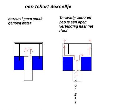

En het pijpje van het dekseltje is 8 cm doorsnee.
lijm hier een hwa sok 80 op en maak deze weer op je 10cm

Op speciaal verzoek een tekort dekseltje :wink:

Jongens, ontzettend fijn dat ik dit gedeelte nu snap. Wat had ik zonder jullie gemoeten???? Ik bleef er maar soda in mieteren.
En nu nog de vraag waar ik die sok haal. In de bouwmarkt???? Oh ja en wat voor lijm, want het moet natuurlijk waterbestendig zijn????

Ja en de lijm ook pvc lijm wel te verstaan. Zorg wel dat alles schoon en droog is (staat ook op het potje).
Henk253
  • #26
Pvc lijm te verkrijgen bouwmarkt
en HWA sok80mm dus ook, maar als je op google dit invult kom je ook op sites waar je online kan kopen.
Wij mogen geen adressen geven hier op het forum.
Succes

Vandaag aan de slag gegaan en er een sok op gezet. Nu hangt het pijpje van het dekseltje zo'n twee cm in het water. Dat is wel goed toch, of moet het langer????????
Tiho
  • #30
Lijkt mij genoeg, zit ie er al op?
Troef
  • #31
Ja, hij zit er sinds een uurtje op en ik ruik niets dus.............................
Perfect!!!!!!!!!!!!
Tiho
  • #32
Niks meer aan doen dus :wink:
Mooi dat het gelukt is.
