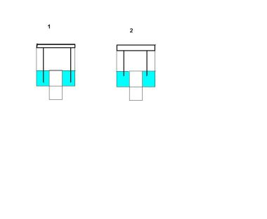

Dit is het idee zeg maar.
Misschien dat geurslot een betere term is :wink:

Oh en die twee tekeningen zijn net iets anders. Wilde je daar nog iets mee zeggen.

Die tekeningen heb ik van het net af gehaalt, die is van onze @Henk 253
Jouw deksel moet het gewoon doen, het was ter illustratie.

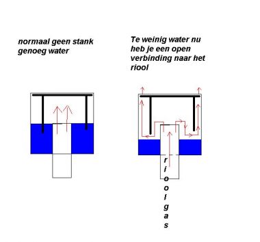

Henk253
Even een andere gemaakt zodat je het verschil ziet

De tekening die jij er nu opgezet hebt, de tweede, is precies het probleem omdat het pijpje te kort is.....

Ja maar Henk, als ik jouw tekeningen zie, staat er precies voldoende water is. Het komt precies tot de bovenkant van het binnenste pijpje. Daar staat geen water in.
Maar het pijpje dat aan het dekselte zit, is niet lang genoeg om in het water terecht te komen.....
