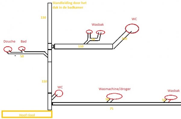

Beste allemaal,
Wij zijn de gehele riolering aan het vervangen van ons klushuis. Nu hebben we het volgende bedacht (zie tekening). Heeft er iemand aan of opmerkingen. Zaken waar ik rekening mee moet houden. Alvast bedankt!

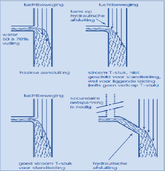

Op de standleiding, alleen haakse stroming T-stukken op zetten, voor naar de andere leidingen te gaan.
Ik zou het eerste stuk naar het bad en douche ook 75 maken.
De ontspannings leiding door het dak mag 75 zijn i.p.v.100
Als je nog een zolder hebt, zorg dan dat je daar ook een T-stuk zet, voor eventueel toekomstige wasmachine aansluiting of aansluiting voor cv ketel.
Deze van 50 mm maken.
Zet ook een zettingsmof op de standleiding net boven de bgg vloer, die vangt de spanning op van de standleiding.
En onder aan de standleiding 2 bochten van 45 graden, op de liggende aansluiting van het riool.
Wonka
Bedankt voor je feedback Peter.
Waarvoor is de zettingsmof? Wij hebben een houten dek en de leidingen lopen tussen de balken. Boven op de badkamer komt wel een betonnen vloer te liggen.
Die zettingsmof, vangt het spannings verschil bij uitzetten en krimpen van de buis op.
Als je bv het warme water uit het bad leeg laat lopen, zal de stand buis in de lengte iets uitzetten.
Dan komt er spanning op de lijmverbindingen te staan.
Die zouden dan kunnen breken, en zo krijg je dan lekkage.
Met die zettings mof kan de buis langer en korter worden, zonderkans op loslatende lijm verbindingen.
