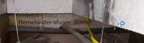

Geregeld heb ik last van verstoppingen in mijn riool. Voorheen gebruikte ik altijd gewoon een gootsteen ontstopper.
In 2016 was ik te laat en heeft dit geresulteerd in een waterschade van 15.000 euro. Mijn hemelwater werd niet afgevoerd, tijdens een extreme regenbui snachts is het regenwater via mijn keuken mijn huis in gekomen en stond er zo'n 3cm water over de complete beneden verdieping.
De verzekeringsmaatschappij heeft het eea opgelost inclusief het ontstoppen. Ik heb toen gevraagd wat ik kon doen om dit in de toekomst te voorkomen. Mij werd verteld dat de riolering in orde was en ik er niks aan kon veranderen.

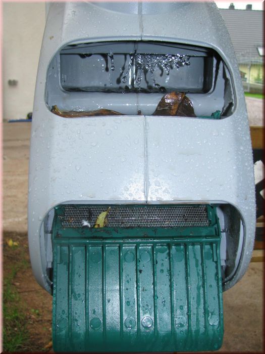

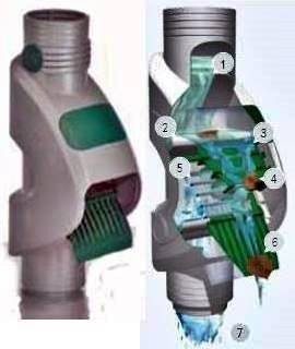

Om waterschade in de toekomst te voorkomen heb ik op de rioleringspijp van mijn hemelwater afvoer een filter geplaatst aan de gevel van mijn huis. Dit filter filterd het vuil wat mee komt van mijn dak, maar zorgt er ook voor dat wanneer het HWA niet afgevoerd kan worden het water mijn tuin in wordt gegooid ipv via de keuken afvoer mijn huis in.
In 2017 en 2018 heb ik wederom 2 maal een verstopping gehad en tot 2 maal laten ontstoppen. Ook toen de loodgieter gevraagd wat ik er aan kan doen. En wederom is er aangegeven dat het goed ligt zo.
Inmiddels gebruiken we geen ontstopper meer, en laten we 1 keer in de week de gootsteen van de keuken vol lopen met water en in 1 keer leeg lopen.
We letten er goed op dat er geen los vuil meer op onze vaat zit. En (tegen het advies van onze vaatwasser fabrikant in) spoelen we onze vaat eerst goed af voor het in de vaatwasser te zetten. We hebben een A++ vaatwasser die heel weinig water gebruikt, en die is voor het grootste deel debet aan de verstopping.

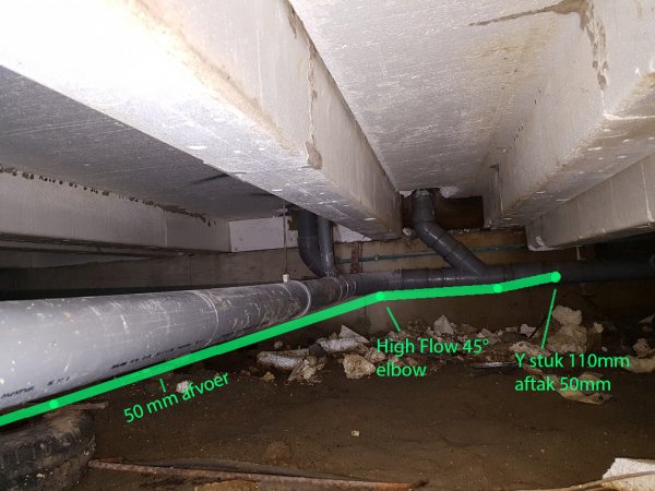

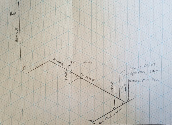

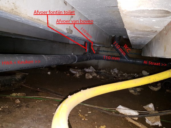

Hier een foto van de situatie van ons riool:

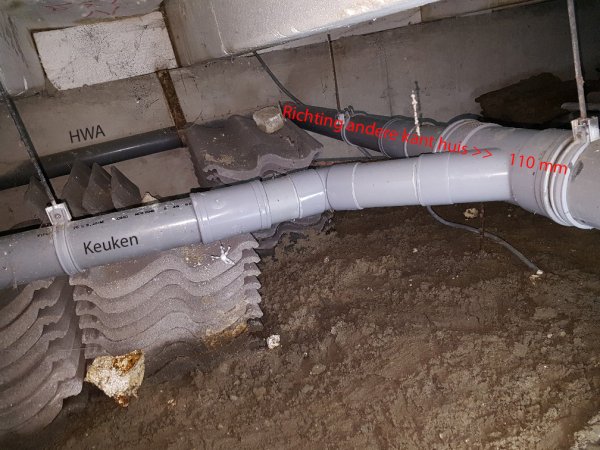

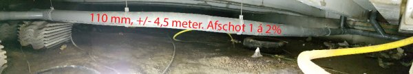

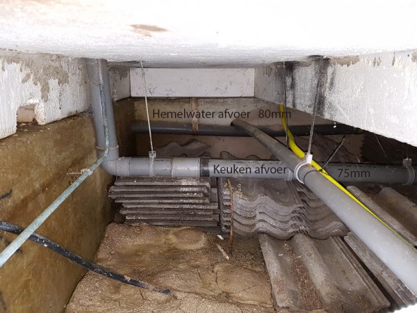

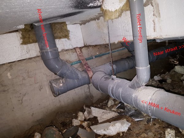

Hier in foto's:
Hoe kan ik van mijn verstoppingen af komen?
De vervuiling van mijn hemelwaterafvoer ben ik voor 90% tegen gegaan met het plaatsen van het speciale filter buitenshuis aan mijn gevel.

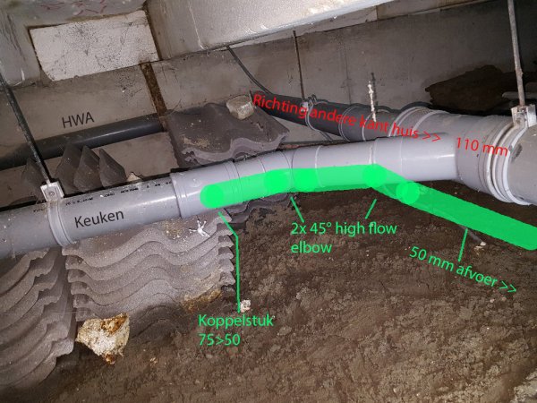

Ik denk echter dat de leiding die van links naar rechts loopt in mijn huis te groot is. Dus de snelheid van het water is hier te laag. Dit is ook het deel wat uiteindelijk verstopt raakt.
Het idee wat ik nu zelf heb is om de 75mm van de keuken afvoer al vrij snel over te laten gaan in een 50 mm afvoer, en deze een eigen buis/leiding te geven richting de afvoer die naar straat gaat.
Gaat dit de oplossing bieden? Betere suggesties?
