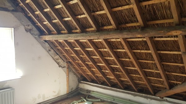

De winter komt eraan en om de kamer van mijn dochter wat behaaglijker te maken wil ik die gaan isoleren.
Daar is al erg veel op dit forum geschreven waar ik veel aan heb gehad.
Toch wil ik graag nog even mijn plan aan jullie voorleggen.
Huidige situatie:
Mijn plan A:
- PIR platen met gips op de wand met raam 90mm Rd 4.09
- Isolatiefolie tegen de sporen nieten (met een spouw aan beide kanten van 5cm) De Rd waarde met spouw is 4.04

Mijn vragen:
- Welk plan is het beste? Isolatiefolie is makkelijk te verwerken maar ook erg duur.
Bij een rieten dak is het erg verstandig om onbrandbare isolatie te gebruiken. Dan vallen PIR en isolatiefolie al meteen af.
Eelkes
Dank IJkenhout, dat is waardevolle informatie. Het enige dat dan overblijft is dus steen- of glaswol lijkt mij.
Rola
Ruimte tussen de folie en het riet moet geventileerd worden met buitenlucht. Dit voor het behoud van het riet.

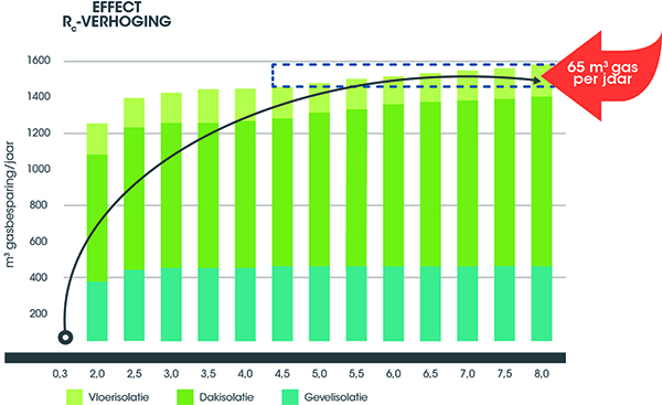

Wel nog een vraag over welke Rd waarde ik moet nemen van het isolatiemateriaal. Hoe hoger hoe beter natuurlijk, maar al snel is het rendement minimaal:
Een Rd waarde van de PIR platen en van de glaswol van rond de 4 lijkt mij meer dan genoeg. Of is dit al teveel?

De te kiezen isolatiewaarde hangt af van je wensen (op de lange termijn) voor het huis. Kies een waarde van minimaal 4.5, maar normaal gesproken is een Rc van 6 ook rendabel (mits de rest van het huis goed geisoleerd wordt).
Investeer ook in een goede kierdichting! Dat is nog veel belangrijker dan een goede isolatiewaarde. Vergeet de ventilatie ook niet (dat is eigenlijk stap 1).
CV__
Nieuwbouwnorm is 6. Gasbesparing... tja leuk. Warmtewering in de steeds langere zomers is nog veel leuker.

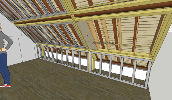

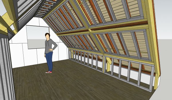

Inmiddels wat verder, een houten frame gemaakt en daartussen 170mm glaswol in stroken van 30cm breed:
Hoe zal ik de stucplaten (2000x400x9) bevestigen? Horizontaal of toch eerst regels aanbrengen (om de 30 cm) en dan verticaal bevestigen?
