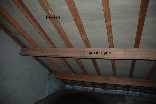

Ik wil mijn dak isoleren nu is de opbouw van buitenaf
Dakpannen - Panlatten - Riet - Grote houten balken
Nu wil ik het van binnen af isoleren
Wat is dan de beste methode zonder dat ik het risico loop dat het gaat rotten

De opbouw is nu.
- dakpannen, panlatten, riet en gordingen. ik heb er zelf spanten tussen gemaakt verticaal om de 60cm om het dak te verstevigen. zo is het nu.
Ik zou heel graag goed advies krijgen want er staat hier bij elk topic er is al veel over geschreven zoek maar even maar over mijn type dak staat nog geen goede opbouw beschreven.
hieronder een voorbeeld alleen bij mij lopen de kepers tussen de gordingen en zit er riet ipv gladde wand

Het lijkt me dat je de ruimte tussen de kepers en gordingen kunt opvullen met PIR platen of glaswol, aan de binnenzijde voorzien van een dampwerende folie en dan afwerken naar keuze. Zolang het riet maar kan ademen, is er niks aan de hand.
Ik zou het denk ik met PIR platen doen, want die zijn doorgaans bij de zelfde Rd-waarde een stuk minder dik dan glaswol. Platen tussen de balken klemmen, kieren dichten met PUR schuim, alu tape over de naden en eventueel nog folie eroverheen nieten.
Let wel: ik ben geen expert, misschien dat ik iets over het hoofd zie.

Het riet is erg dun. maar hoe zorg ik ervoor dat het riet kan ventileren en zorgen die kepers niet voor een koude brug?
Hoe los ik dat op

Het riet hoeft niet te ventileren je moet er voor zorgen dat er bijna geen warme vochtige lucht van binnen naar buiten gaat. Damprem.
Koude brug zou ik niet zo bang voor zijn hout geleid kou of warmte niet zo goed.
Je hebt ook gelezen dat het beter is een onderdak te hebben. Wat zou er kunnen gebeuren! Bij lekkage van de pannen of stuifsneeuw komt er water in het riet. Zit er een flink pak isolatie onder zal die lekkage niet snel opvallen. Je begrijpt dat het riet zo snel mogelijk moet kunnen drogen. Als het eenmalig is bijvoorbeeld stuifsneeuw is het gevaar niet zo groot maar een kapotte pan kan problemen geven.
