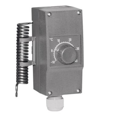

  • #24
Hieronder een voorbeeld van een vorstthermostaat.
Ze zijn er in diverse uitvoeringen. Sommigen kun je laten vergrendelen om pendelen van de ventilator te voorkomen.
Normaal ligt er dan een capilair achter de heaterblok verspreid die waarneemt of er ergens een te lage temperatuur wordt gemeten zo ja spreekt de thermostaat aan.
De contacten kun je gebruiken om de wtw unit uit te schakelen. Indien mogelijk blokeer je alleen de toevoer en laat je de afzuig in takt anders ben je al je ventilatie kwijt.

  • #25
Als je een heaterblok plaatst mag je ook rekening houden met de weerstand van het blok. Dit gaat je luchtdebiet beinvloeden en wellicht kom je capaciteit te kort.
Let bij de aanschaf van een blok op hoeveel weerstand het blok geeft en wat de capaciteit van het bok is bij het luchtdebiet die er overheen moet gaan.
Met een thermostaatknop met afstandvoeler zoals aangegeven kun je de inblaatstemperatuur instellen en constant houden. Omdat de cv temperatuur bij diverse regelingen niet vast is zal je om de inblaatstemperatuur constant te houden je blok moeten overdimensioneren.
