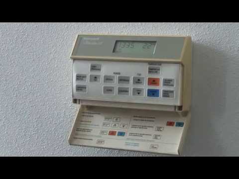

Ik heb hier een Remeha W23 die op zich prima werkt. Er is echter 1 probleem: als ik de thermostaat 's ochtends aan zet duurt het zo'n 15 minuten voordat de ketel echt aan springt.
Terwijl als ik warm water aanvraag de ketel wel direct aan springt.
Heeft iemand een idee waar dit aan kan liggen?
Ik heb een installateur laten langskomen maar die zei dat ik een nieuwe ketel nodig had. Dat lijkt me zonde omdat deze Remeha verder wel prima werkt.

Wat voor kamerthermostaat hangt er?
Philipb52
Honeywell Chronoterm III
Wilibald
Mogelijk de regelthermostaat of de temperatuursensor niet in orde.
