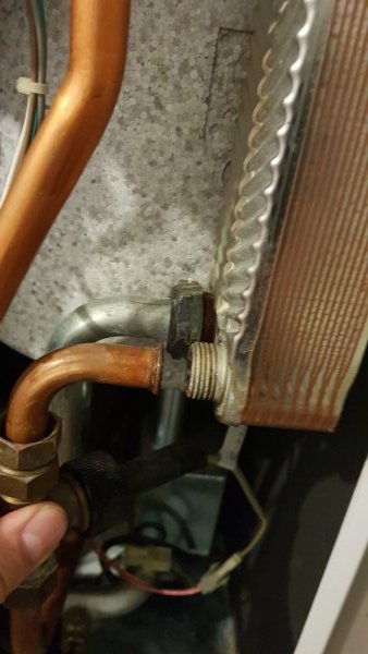

Lekt met regelmaat aan het onderste water aansluiting van de platenwisselaar.
En na vandaag weer een neiuwe paking na lekkage gestoken te hebben , is de ketel op sukkel.

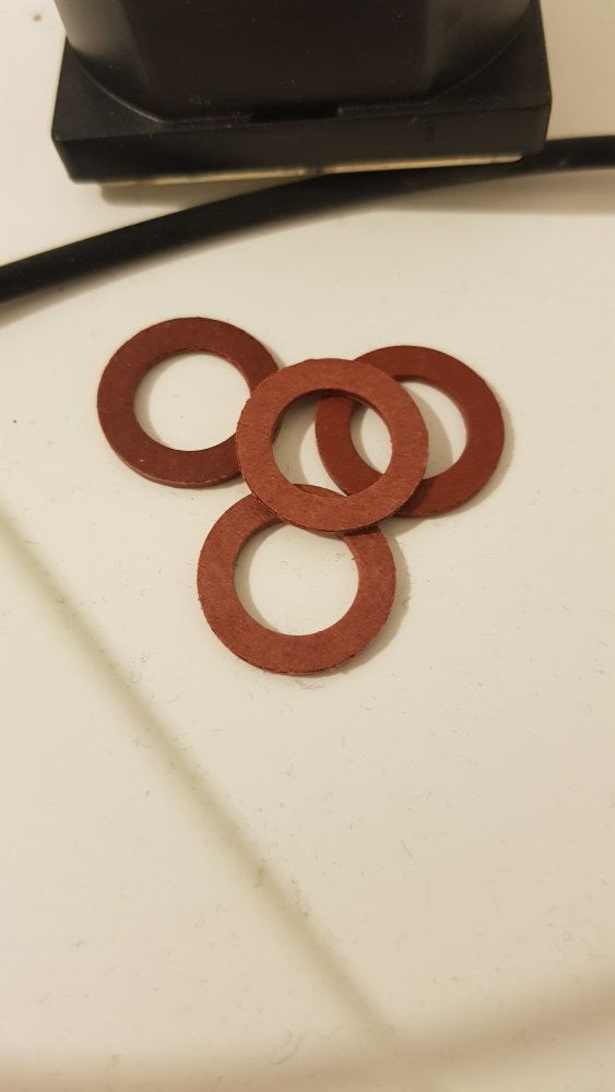

Wat voor pakkingen gebruikt u voor de platenwisselaar? Dit is namelijk geen bekend probleem.
Toevallig rode fiber ringen?

W.b.t de paking is het idd zoon rode fiber ding.
Die was voledig weg.

Jammer van je negatieve ervaringen, al heb ik het idee dat de oorzaak vooral ligt in ondeskundig onderhoud. Er horen geen rode fiber pakkingen op de platenwisselaar, maar IT-ringen. En de driewegklep gaat meestal stuk door een vervuilde installatie.

U heeft het over it ringen maar die kan ik niet vinden als ik onderdelen voor de quinta zoek.
het gaat om deze aansluiting op de wisselaar die zich zelf met regelmaat "lost"met lekkage tot gevolg.
(uitzet krimp door temp?)
De pakking die ik er nu tussen gestoken heb
dus als hier een ander soort in moet wil ik de ketel best nog een kans geven.

Remeha artikelnummer: S56157 Drinkwaterzijde.
Remeha Artikelnummer: S56155 CV zijde.
