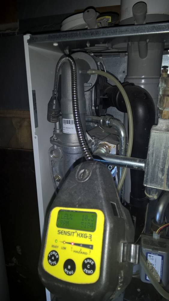

we hebben een remeha quinta 30s en die heeft een gaslek zopas.
iemand is ter plaatse geweest van Eandis en metingen uitgevoerd, bevestigd is een lek.
zie foto
herkent iemand de oorzaak, welk onderdeel lekt ?
de probe tont het lek aan volgens de man
is dit nog herstelbaar of is het een nieuwe ketel?
ps, toestel 7 jaar. laatste onderhoud 1,5j geleden.
is dit normaal of supervroeg dat dit gebeurd ?

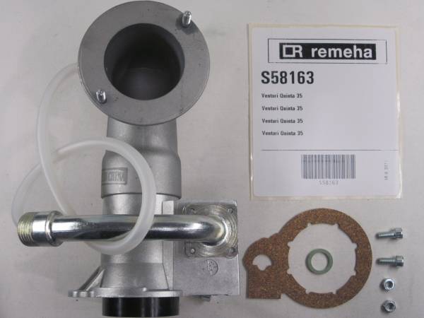

Ok, ja even gezocht op internet. is net waar de probe ook zit aan de foto.
wat doet dit, de Venturi ?
Als je die dingen moet vragen dan is het misschien beter om dit te laten uitvoeren door vakman ... hier gebeurt de mengeling gas/lucht
Vakman is reeds gecontacteerd hoor, maar ik neem aan dat vragen vrij staat nee?
op internet vind ik ook mengeling gas/lucht maar m'n vraag is dan eerder waar zit het risico voor gaslek naar buiten toe, bij een verouderde of slechtwerkende Venturi.
Of eerder de kurken dichting die na verloop van tijd lekt? ik zie dit nu ook dat dit bij de verpakking zit van de Venturi. En een contact persoon voor Remeha informeerde me reeds voor een dichting.
