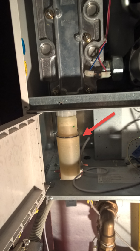

Wij hebben een Remeha Quinta 30S ketel.
Deze mogen zag ik druppen op de grond, dus omdat ik het lek wou weten zijn heb ik de plaat erafgehaald en vastgesteld dat dit opvangbakje vol was en maar bleef druppen. wel bizar er zit nochtans een afvoer op.
Maar deze morgen merkte ik bij openenv van de cover heeeel subtiel een gasgeur, maar dacht dat het mijn verbeelding was
deze avond, de cover was er niet meer opgeweest, was de gasgeur sterker op de ruimte waar hij stond.

Dit is de condensafvoer, zit na de brander.
Het gaslek bij de venturi, wat in uw andere topic staat, staat hier los van.
De condensafvoerslang zit hoger, als het lekt op de zwarte rubber ring kun je dit hebben.
Bij onderhoud wordt de beker los gedraaid om dit schoon te maken, tegen verstoppingen. Als er vuil tussen komt of de beker niet goed wordt aangedraaid, kan dit lekken.
Let op 1: als de ketel heeft gewerkt staat het waternivo hoger dan de beker, bij het loshalen komt er dus een plensje water uit. Zet er een emmer onder.
Let op 2: zorg dat er water in de beker zit voor je hem vast draait. Anders komt er je rookgas in de rioolafvoer.

Ik dacht ook eerst dat het was omwille van nivo van darm, maar uiteindelijk zit de afvoertoch wel lager als het condensvat.
ik heb toen ik het vatje van de verbrandingsblok draaide iets gezien, er zat een mini dood vogeltje net aan de monding van het blok en het condensvat.
geen idee hoe die er geraakt is, ik dit weekend de buis checken als de rooster nog op zijn plaats zit aan de uitlaat van de buis.
beide dichtingen aan venturi en ganse blok is intussen vervangen door service technieker.
mvg,Steven
