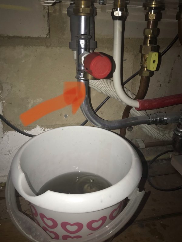

Onze ketel lekt: t water druppelt er via de de mond aan de rode knop uit. Zie foto. Wat is er aan de hand en wat kan ik er zelf aan doen? Een monteur vinden op 31/12 of 1/1 zal een uitdaging zijn!

Hoeveel druk staat er nog op de installatie, bij koud en warm?
Zeer waarschijnlijk een defect expansievat, waardoor het overstortventiel in werking treedt.
Beide vervangen.

Het expansievat is vorig jaar vervangen...
Druk is 2 bar
Volgens mij lekt dat ding met de rode knop, dat is een beveiliging die gaat lozen bij teveel druk in de installatie, is daar een keer aan gedraaid dan blijven ze meestal lekken.
Er hoort een afvoer onder te zitten, mogelijk is dat de witte pijp er net achter.
Plaats even een foto van opzij zodat zichtbaar is waar de witte pijp voor dient.

Die witte flx komt uit de grijze sok achter de overstort kraan. dus lekkende kraan staat/hangt op zichzelf denk ik.

Druk 2 bar geef je aan.
Staat ketel aan of uit bijj 2 bar?
Wat doet druk wanneer je de ketel laat verwarmen?. Loopt deze snel op?
Wat doet druk wanneer je de ketel uit laat, loopt deze dan langzaam op of af?
Rode knop is van veiligheidsventiel, deze moet water lozen wanneer de druk in de cv-installatie te hoog wordt, vaak door een defect expansievat.
Een jaar geleden zegt op zich niets, meten is weten, zonder te weten wat huidige voordruk expansievt is, is daar nu niets zinnigover te zeggen.
Huidig drukverloop tijdens bedrijf en stilstand kan wel een vermoeden bevestigen.
