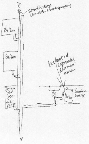

Wij zitten met het hardnekkige probleem dat bij een zeer zware regenbui het water via ons keukenkastje (via de pijp waarop de boiler-overloop loost) onbelemmerd in de keuken stroomt. Dit terwijl we in een flat op de derde verdieping wonen en mensen boven en beneden ons nergens last van hebben (behalve van lekkage uit onze keuken als we tijdens zo'n bui niet thuis zijn om te dweilen). Het is een flatgebouw uit 1933 en volgens de loodgieter loost de afvoer van de keuken op een standleiding waar ook alle balkons (zes verdiepingen) op lozen. Hij heeft al enkele keren de leidingen via balkons en ook via de keuken ontstopt, waarna het dan soms een tijd wegblijft (maar dat doen die zware buien natuurlijk ook). Ik vroeg me af of er iets definitievers is wat we zelf zouden kunnen doen, maar heb eerlijk gezegd geen idee wat. Als de keuken ervoor open moet, kan ons dat niets schelen, want zoals het nu is kunnen we juist 's zomers met weer zoals nu de deur haast niet uit. Hieronder een tekening van de situatie zoals ik hem begrijp. Misschien is het ook nuttig in dit verband te vermelden dat de overstromingen zich aankondigen door geborrel in de gootsteenafvoer. Ook als we de gootsteen laten leeglopen borrelt het nogal en dat houdt altijd nog een tijdje aan (blub blub zo nu en dan), terwijl de zaak net weer eens ontstopt is allemaal, dus daar kan het niet aan liggen (denk ik). Verder staat het balkon zelf nooit blank (ook bij de bovenburen niet). De afvoer van ons eigen balkon zit lager dan de afvoer van de keuken. Als iemand een idee heeft (buiten verhuizen) dan hoor ik dat heel graag!

Ik denk dat de standleiding wat aan de krappe kant is.
Een installateur zou dit kunnen beoordelen en zo nodig berekenen.

Als verstopping door loodgieter is verholpen, is 't vervolg op Chathanky's bericht: het vervangen van de standleiding vanaf de verdieping boven u t/m helemaal onderaan door een pijp met grotere diameter. Dat lijkt me misschien minder werk & rommel dan de keukenvloer openmaken etc.

Zijn de verdiepingen er onderbewoond? Die moeten bij een te kleine standleiding ook last hebben.
Zitten er geen rare knikken in de standleiding?
Loopt je aansluiting wel goed af?

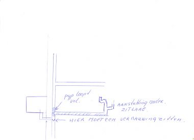

Heeft de staande aansluiting van je boiler genoeg hoogte? Je siflon kan door overdruk overlopen?
Is de onderzijde van de standleiding voorzien van een ontspanningsleiding Om de druk af te voeren die kan ontstaan bij de afvoer van veel regenwater?
Zo ja is deze mischien verstopt en zitten door geen aansluitingen op die belemmerend kunnen zijn voor de werking? (het gebeurt wel dat later op zo`n leiding aansluitingen komen omdat er gedacht wordt dat dit zomaar kan)

- Verdiepingen eronder (drie stuks) zijn ook bewoond en hebben nooit last.
- Of er rare knikken in de standleiding zitten weet ik niet. Ik overweeg dat te laten nagaan door een bedrijf dat met camera's in leidingen kan kijken (vanaf het dak dus).
- Onze eigen aansluiting loopt misschien wel niet erg af. Zou dat kunnen verklaren dat het overtollige water steeds op onze verdieping eruit komt en niet bij de buren? Dan zouden we er namelijk zelf iets aan kunnen doen.
- hoogte van de staande aansluiting van de boiler: die begrijp ik niet helemaal goed geloof ik. De afvoer van de buis die de overloop van de boiler opvangt heeft een eigen sifon en sluit vervolgens onder de sifon van de gootsteen op de gootsteenafvoer aan. Ik geloof dat dat vroeger wel eens anders geweest is, maar toe kwam het regenwater ook rechtstreeks in de gootsteen zelf omhoog (wat nog veel erger was qua effecten).
- De vraag of de onderzijde van de standleiding is voorzien van een ontspanningsleiding om de druk af te voeren die kan ontstaan bij de afvoer van veel regenwater: wat moet ik me daar bij voorstellen (bij zo'n ontspanningsleiding)? Het klinkt heel veelbelovend! Ik zal het het onder de aandacht brengen van de de VvE want als dat zo is, dan kan ik er op m'n eentje niet veel mee, denk ik.
Hebben beneden buren ook een keuken aan sluiting zitten waar die van u ook zit
Het is een bestaande situatie zoals bij de bouw dus het is een plaatselijke vernauwing, net wat u zegd kan u van bv balkon boven buren met een kamera er naar binnen gaan en kijken in de stand leiding.
