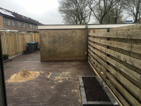

Goedendag,
Mn eerste berichtje hier op dit forum dus hoop dat ik het goed doe.
Wil graag een kleine overkapping maken tegen de kopse kant van de schuur ( schuin dakje dmv dakpanplaten) maar nu zit mn regenwater afvoer in de weg aangezien ik die boei wil weg halen en daar een badding tegen aan maken en daar met de schoentjes de dwarsliggers tegen aan. De dakpanplaten wil ik precies onder dat randje van het platte dak maken.
Nu snap ik dat jullie gaan zeggen(denken) maak dan de eerste dwarsligger naast de regenafvoer maar wil graag elke cm benutten aangezien het al krap is.
Hoop dat jullie tips hebben.
Patrick
Het boeiboord kun je vaak niet zo maar weghalen.
Dit omdat daar vaak de daktrim op vast geschroefd zit.
Frank
Je kan ook het schuine dakje wat hoger maken.
Je plaatst 2 of 3 palen met een afstandsblokje er tussen verticaal tegen de muur zodanig dat die palen een paar cm boven het dak komen. De rechter paal vlak langs de afvoerpijp. Een dwarsligger er op en van daaruit met liggers naar beneden naar de dwarsligger en palen aan de voorkant.
Je dakpanplaten er op en je afvoer kan blijven zitten.
Patrickhdd
@ Peter
Klopt,had ik hier al een beetje op het forum gelezen.. Zit er nu aan te denken om de balken aan de boei zelf vast te maken, maar dan blijft het probleem van de dakgoot nog steeds helaas.
@ Frank
Is eventueel ook nog een oplossing maar die daktrim zit er nog dan.. Zou ik eventueel een inkeping in die balken moeten maken.
Bedankt voor de info allebei in ieder geval maar blijf nog ff uit kijken naar een oplossing voor de regenpijp.

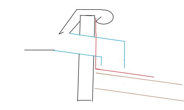

Wgb
Onder de afvoer is dat geen oplossing. Een cm of 12 onder de zinken-of aluminium rand. Dus een aansluiting in de daktrim of zinken deklijst. Kleur rood. Bruin stelt het dakbeschot voor. Blauw is de zijuitloop.
Patrickhdd
Begrijp je tekening en het idee, alvast bedankt voor de moeite.
Maar het probleem is dat ik maar 15cm afschot heb op 3m( afdakje wordt 3m lang ) dus als ik daar 12cm zou zakken ,dan houd ik helemaal niks over qua afschot. Hoogte van onderkant daktrim is 235 en wil graag 2m hoogte over houden aan de voorkant.
Ben bang nu ik alle reacties lees en er over na denk dat er geen goede oplossing voor is en gewoon naast de afvoer moet beginnen dus iets smaller maken.
Alle tips zijn nog welkom uiteraard en bedankt voor de moeite.
Patrick
Wgb
Maak je een gesloten dakbedekking iets van bitumen of kunststof heb je afschot genoeg.
Patrickhdd
Hoogte onderkant van de regenafvoer is dan ong 220 cm en wil de voorkant op 200 houden dus de staanders op 200cm en daar bovenop de dwarsligger ( dikte zal 10/15cm zijn? ) .
Dus dan houd ik nog geen 5cm afschot over op 3meter.
Aangezien er nog paar cm afgaat ivm underlayment plaat en dakpanlaat.
Zal 5cm afschot op 3 meter genoeg zijn? Voor dakpanplaten.

Frank
Patrickhdd schreef:
@ Frank
Daarom stel ik voor om tussen balk en muur een klosje te zetten. Dan verrot de balk niet en kan je langs het boeibord met de balk en kan je ook de balken voorbij het boeibord laten eindigen.
Op die balken zet je een ligger en vanaf daar laat je de dakplaten lopen.
Dan kan je je regenafvoer laten zitten en het afschot hoger maken.

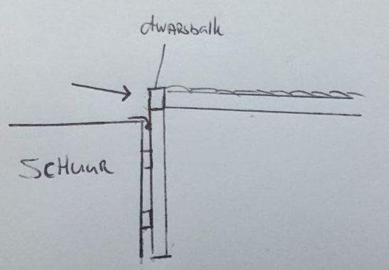

Patrickhdd
Oohzo ja.. Denk inderdaad dat dat de beste optie is maar moet ik nog wat aan de achterkant/onderkant van de dwars balk maken? Ivm regen dat er in waait.. Zie foto
Frank
Je zou er een stevige strook bitumen tegen aan kunnen zetten die tot op het dak komt. Wel zorgen dat de afvoer vrij blijft.
Laat de balken een eindje over de daktrim heen steken en maak aan de balken een boei net als die van de schuur.
