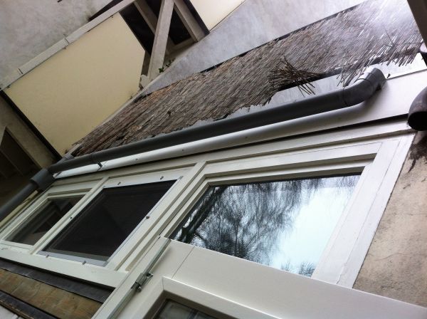

Goedemiddag!
Vandaag zal ik niet de enige zijn met wateroverlast, maar ik wil graag iets aan jullie voorleggen. In ons appartement in Amsterdam hebben we een achterkamer met een plat dak. Van vele daken om ons heen wordt het water afgestort via dit platte dak en 1 afvoerbuis. Bij felle buien krijgen we binnen lekkage. Niet heel veel, maar het druppelt naar binnen. Ik vermoed dat het platte dak als een badkuip volloopt en de afvoer het niet meer aan kan. De afvoerbuis is aangesloten op onze interne rioolbuis (waar ook de standpijp van de buren op zit, en de regenafvoer aan de voorzijde). Die rioolbuis heeft niet veel capaciteit meer vrij. Zelf zat ik te denken dat een oplossing zou zijn om een tweede stadsuitloop te laten plaatsen, die dan beiden uitkomen in een vergaarbak. Dan kan het water sneller van het dak weg, en wordt het riool niet extra belast. Het water loopt dan via de overloop in de tuin weg.

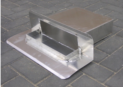

Je kan die vergaarbak ook nu al onder de zijuitloop hangen, bij veel water kan deze overlopen. Soms kan je de staduitloop van de zijuitloop schuiven. Is de tuit van de zijuitloop lang genoeg kan je er een vergaarbak onderhangen. Niet lang genoeg de stadsuitloop afzagen of inkorten.
Nog een zijuitloop aanbrengen lijkt mij niet zoveel helpen in het algemeen staat het riool vol en kan het water toch niet weg het blijft op je dak staan.
Voor nog meer info en wat is wat.
Wgb
Je kan ook de staandebuis inkorten en de vergaarbak onder de stadsuitloop hangen. Ben daar zelf niet zo kapot van, kijkt slordig.

Of nog beter zou denk ik een noodoverstort zijn. Dan hoeft een vergaarbak ook niet.
Wgb
Noodoverloop is een goede oplossing maar lijkt mij zeer bewerkelijk.

Ik zie tegen de opstand een bloempot staan kan het water daar vrij onder doorlopen. Of wordt de moglijkheid geblokkeerd dat het water zich kan verdelen naar de overige afvoeren?
De balken waar de vlonderplanken op liggen, kan het water onder de balken door naar de afvoeren lopen?
Ruben321
Een beetje een late reactie, maar ik vind het wel prettig om het verhaal ook af te sluiten. We hebben inmiddels meerdere dakdekkers laten kijken, waaronder het bedrijf dat het dak gelegd heeft. Het blijkt dat de afvoer in opdracht van de toenmalige eigenaar niet op het laagste punt aangelegd is. Dat in combinatie met extreem veel water dat afgestort wordt van andere daken zorgde er waarschijnlijk voor dat het dak overliep en het water via de trim naar binnen kwam. Het bedrijf heeft kosteloos een tweede afvoer aangelegd met overloop. Zo is het geworden:
