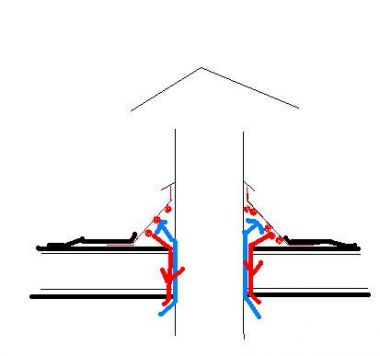

2 moet ik de doorvoer door het platte dak nog extra isoleren, dus groter gat boren in dak en er isolatiemateiraal omheen aanbrengen
Je moet een plakplaat gebruiken waar isolatie materiaal in is verwerkt. Warme lucht moet je blokkeren zodat deze niet bij het metaal kan komen en kan condenseren. Er zijn nogal wat modellen.
