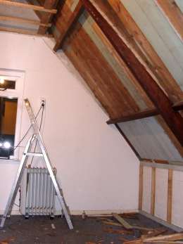

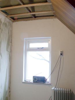

Ik hoop dat de foto lukt! Nou vandaag alle oude afwerklagen verwijderd!
De boel is nu kaal. Ik twijfel alleen nog of ik de latten voor het plafond ook zal verwijderen aangezien die toch niet op 30 cm van elkaar zitten en ik dan met een schone lei kan beginnen.
Mijn plan is om latjes verticaal op de horizontale gordingen te bevestigen.
Die komen dan op 30 cm onderling.
De isolatie hang ik er gewoon achter en de gipsplaten komen erop geschroefd. Tussen de gordingen zal niet gaan omdat ze niet meer dan 10cm diep zijn. De houten spant die vertikaal loopt zal wel zichtbaar blijven.
Haal de oude latten er af en begin met een schone lei, er zijn dan geen vragen meer van "waar liggen ook al weer de rachels, weet jij dat nog".

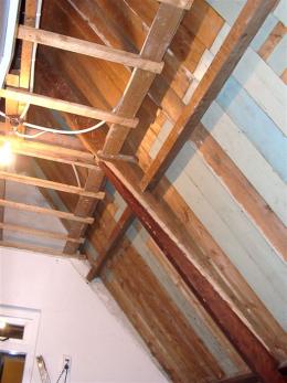

Allereerst ben ik begonnen met alles maar te slopen. Alle aftimmering eraf, alle regels die die er zaten weggehaald met de klauwhamer, softboard plafond eruit etc...
Een schone start is de beste weg. Die regels zaten toch allemaal op de verkeerde afstand van elkaar.

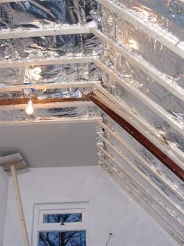

Goed, om te beginnen de isolatie. Ik heb glaswol gebruikt met een iso waarde van Rd 2,5. Dat moet toch wel minimaal.

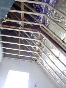

Om de isolatie (die 10cm hoort uit te zetten) nog wat extra ruimte te geven heb ik eerst op de gordingen een extra regel aangebracht, horizontaal. Dan zou er dus een spouw achter de isolatie onstaan van 2 a 3 cm. Vond mijn man nodig.. Achteraf zet dat spul zover uit dat ik denk dat de hele ruimte nu wel gevuld is met glaswol en er van de spouw niet veel over is, maar goed.
Na de horizontale regels ben ik vertikale regels gaan bevestigen. Steeds met een hartafstand van 30 cm. Tis wat opletten, maar het lukte.
Alleen had ik iets meer moeten opletten dat de regels ook goed in lijn met elkaar zaten want daar liep ik achteraf wel tegenaan.
Ik timmerde steeds met wat spijkers de regels op hun plek om vervolgens een aantal regels tegelijk voor te boren en vast te schroeven.
Nadat alle regels waren bevestigd de glaswol rollen op maat gesneden langs een lat gewoon op de oude vloerbedekking en met een stanleymes.
De isolatie is met de aluminium zijde naar binnen achter de regels geplaatst en daarna in de lengte aan elkaar verbonden met aluminiumtape. Ook waar de isolatie ophield bij een gording of uiteinde heb ik met extra tape alles dichtgezet.
Ik heb eerst tot in de nok toe geïsoleerd en op het laatst ook nog eens het platte plafond. Is een beetje overdone misschien maar zo verdwijnt er geen warmte door het plafond naar de nok.

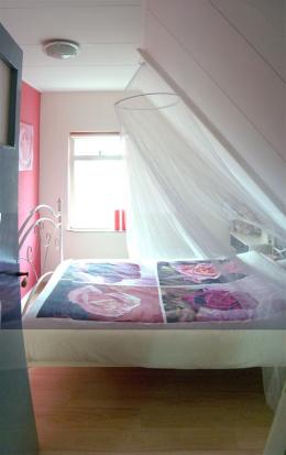

En toen de boel ingericht. Het is de kleinste kamer in ons huis, maar toch nog aardig te gebruiken als slaapkamer. Omdat alle andere kamers nog gedaan moeten worden slapen we nu tijdelijk dus op de 'nieuwe' kamer..

Julia, bedankt voor het fantastische verslag en de toegevoegde foto's. We vinden het hartstikke leuk om ook het uiteindelijke resultaat te kunnen zien! In mijn ogen heb je hier een stuk vakwerk geleverd!
Wauw! wat een fantastische update! Wat leuk dat je je verhaal incl. foto's opgestuurd hebt! Wat een werk, maar het eindresultaat mag er dan ook wel zijn :wink:
Vakvrouwtje die haar mannetje staat, vooral de laatste foto tijdens het plaatsen van de plafondplaten, heel mooi stempeltje.
Geweldig, ga zo door en je woont uiteindelijk in je eigen paleisje.
