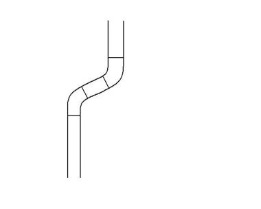

Hallo, hier ben ik dan alweer.
Bij het breken van een plafond voor die beluchtings buis te kunnen zetten ben ik op de buis van dedakgoot terechtgekomen, waardoor ik die beluchtingsbuis niet RECHT naar boven kan doen. Nu is mijn vraag of ik die buis ook maag krommen zoals op de bijgevoegde tekening?
Alvast bedankt en tot ziens.
Kaajee
  • #25
Ja hoor, geen probleem............als het nog beter/mooier uitkomt kun je voor beluchting ook prima 2x 90gr gebruiken (lucht gaat bijna overal wel door/langs..... :D )

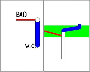

Dan zit ik met het volgende probleempje:
op de eerste afbeelding is het hoe ik het zou willen,
op de tweede afbeelding ziet u het groene gedeelte hetgeen dikte van het plafond voorstelt van een dikte van ong. 30cm
BLAUW= afvoer w.c. : diameter 110mm
ROOD= afvoer bad, douche en wastafel : diameter 50mm
Nu is de vraag met welke stukken ik dit kan verwerken in die valse plafond vermits ik maar ong. 30 cm heb.
Dank bij voorbaat, Wouke.

1 T-stuk 110x50 90graden
1 bocht 110 90graden 1xmof/spie
1 bocht 110 90 graden 2x mof/mof
je hebt namelijk ook verkorte bochten 90 graden
je kan gaan voor manchet verbinding of lijm verbinding
