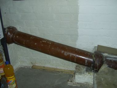

1. In de kelder loopt er reeds een dikke afvoerbuis in steen (of iets dergelijks). Nu is de vraag of men daarop een P.V.C.-buis van diameter 110 kan op aansluiten, met wat en hoe?

de stenenbuis bij jou is waarschijnlijk gresbuis.
maar een foto doet wonderen.

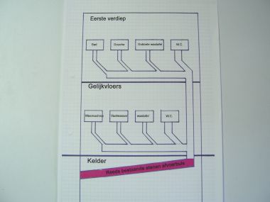

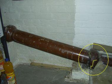

Het is me gelukt om de foto's toe te voegen, op de eerste foto ziet u de stenen buis die zich reeds bevind in de kelder waar ik dan een P.V.C.-buis van 110 op zou aansluiten (Als dat kan).
De tweede foto is een ruwe schets van hoe ik het zag zitten.
Om een buis te trekken naar buiten toe bovenaan is me zeer moeilijk te bereiken.
In de vorige nota was ik vergeten te melden dat ik voor de W.C. gapland had om een buis 110 te gebruiken.
Dank bij voorbaat en tot binnenkort.

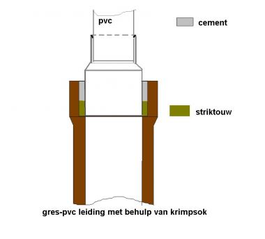

Er zijn verlopen voor de gres buis dat word met behulp van striktouw in de mof geplaatst en afgesmeerd met snelcement
maar deze buis is groter dan 110mm ik zou meer gaan voor 125 in de kelder totaal te vervangen tot buiten aan toe.
Dat is best te doen mits je maar weet hoe

want je kan namelijk niet op die bestaande kraag want zitten allemaal scheuren in

Hardop (mee)denkend: zou het niet mogelijk zijn een nieuwe 110mm pvc buis dóór die gres pijp heen te leiden? Ik weet niet hoe lang die gresbuis is totdat je hem aan de andere kant weer kunt bereiken/oppikken, maar pvc is er in lange lengtes (sowieso 4meter), dus je zou een heel eind kunnen komen. In het algemeen zijn die gresbuizen dusdanig dik dat er vermoed ik, met gemak 110mm PVC doorheen past.
Dan moeten er onder dat stuk natuurlijk geen verdere vertakkingen meer zitten, maar daar lees ik niets over.......

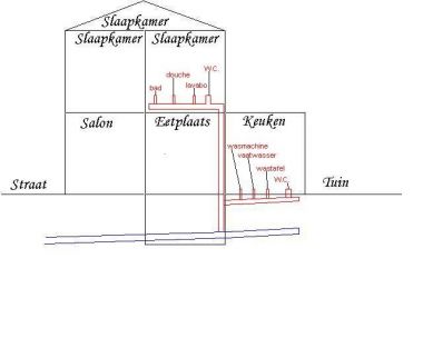

Voila, het is me gelukt om een betere schets te maken van hoe het is en hoe ik het zou willen doen.
Het blauwe is hoe het momenteel is en het rode hoe ik het zou willen.
Als grote afvoer een 110 diameter
voor de w.c.'s ook een 110 en de rest een 50 diameter.
Hopelijk helpt deze tekening beter. Alvast bedankt voor de hulp.

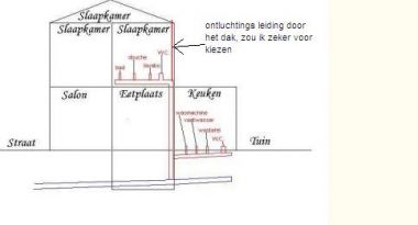

Boudewijn 033
Ik denk dat de leidingen wel zullen lopen.
maar kijk ik heb in jouw tekening een leiding( de rode) erbij getekend, die zou ik er zeker bij maken, een goede ontluchting.
groeten b.
Henk253
Ik weet niet wat er aan gesloten zit in je tuin, anders ging ik een complete riolering onder je gehele huis door leggen en voor aan je woning dieper gaan naar die diepte waar je riool buis ligt
En deze dan uit te voeren in 125mm van voren tot je laatste wc aan sluiting

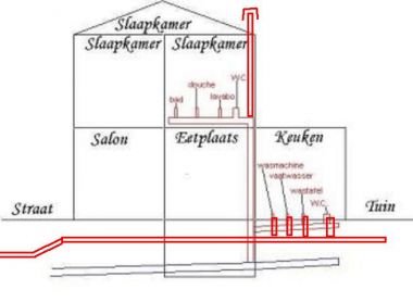

Ok., ik ga ervoor om een buis boven het dak te laten gaan, maar nu is mijn vraag of het mag om die langs mijn achtergevel te laten passeren langs de buitenkant. en indien wel, moet die dan geïsoleerd worden.
En weet iemand hoe het dekseltje er dan uitziet en hoe dat heet om dan bovenop die buis te zetten, want ik ben reeds naar verschillende D.H.Z.-zaken geweest en ze weten niet wat ik bedoel.
Alvast bedankt en tot binnenkort.
Wouke
Ik ben ook vergeten te vragen welke diameter deze buis dan nodig heeft.
Dank u.
Boudewijn 033
Je moet vragen naar een ontluchtingspan. haal j eeen dakpan weg, en deze plaats je ervoor terug.
minimaal 50mm kan, maar zou gaan voor 75 mm.
wat vroeger werd gedaan, is door je dakbeschot boren, en dan tegen de pannen eindigen, werkte ook perfect.
ik zou zon pijp in ieder geval niet langs mijn huis willen hebben.
groeten b.
Wouke
Ik zou die pijp wel naast en tegen de achtergevel willen plaatsen als dit kan en mag vermits er mettertijd boven de keuken nog een ruimte zou komen die dienst zal doen als slaapkamer en dan zou ik die pijp wel kunnen ommantelen. Die extra ruimte zou er komen binnen ongeveer 24 maanden. alvast bedankt.
