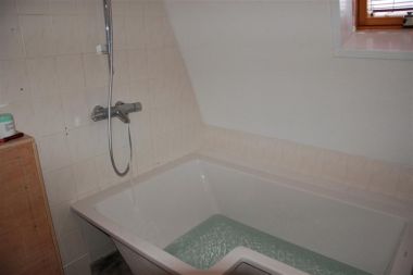

Dit weekend ga ik mijn bad plaatsen zoals hieronder te zien is. Zwarte is de muur en links tussen de muur en het bad komt een rand van 15cm om wat spullen op te kunnen zetten.
Nu wil ik het bad zo tegelen dat de tegel gelijk loopt (of iets naar binnen eigenlijk) met de badrand, zoals hieronder:
De rand waar de bredere rand echter komt ziet er natuurlijk iets anders uit. Hoe zou ik daar de blokken en de tegels het beste kunnen plaatsen? Het is wel de bedoeling om de tegels iets naar het bad te laten aflopen zodat er niet teveel water op blijft staan. Ik heb twee ideeën even uitgetekend. Welke zal het beste zijn en wordt het meest toegepast? Mijn eigen voorkeur gaat eigenlijk uit naar de tweede oplossing waar een randje in de blokken moet worden gemaakt waar de badrand invalt.

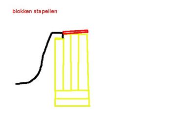

Je kan ook evt blokken recht op zetten zoals schets

Dat is inderdaad ook nog idee, dan kun je de hoogte wat makkelijker inkorten. Ik heb voor dat wandje blokken van 60x20x10 gehaald (10cm dik dus). Gedachte hierbij was dat ik per 10cm omhoog kan als ik ze plat neerleg en de diepte dan 20cm is. De tegelrand moet 15cm worden en het blok komt dan 5cm onder de rand van het bad, past allemaal precies zonder teveel te hoeven zagen. Ik heb ook blokken liggen van 60x20x5, dus die kan ik ook nog in één laag gebruiken om 5cm omhoog te gaan ipv 10cm.
Hangt ook een beetje van de uiteindelijke hoogte van het bad af natuurlijk. En daar kom ik pas achter als de verstelbare pootjes eronder zitten. Zonder pootjes is het bad in ieder geval 59 cm hoog. Mocht ik wel die gleuf erin gaan fresen, ik vermoed dat met een slijptol met diamantschijf dit een fluitje van een cent is he.

Als je nu gewoon eerst stroken van de blokken zaagt van 5 cm, en deze dan op de vloer lijmen, goed waterpas.
Daarna kun je de blokken rechtop er onder lijmen.
De blokken zijn namelijk 60 cm lang.
Eventueel de blokken aan de bovenkant wat afschuinen, zodat ze makkelijk onder het bad te plaatsen zijn.
Net voordat je de blok onder het bad zet, even een ril purschuim op de blok spuiten.
Zo staat de blok goed vast onder het bad.
Eventueel kun je boven aan de blok ook nog een V groef uitzagen, zodat je daar straks ook pur in kunt spuiten.
En nog een handige tip:
Draai in de voorkant van de blok, aan de boven en onderkant even een lange schroef half in het blok.
Zo kun je het blok gemakkelijker goedzetten, en kun je de schroeven gebruiken als handvaten.

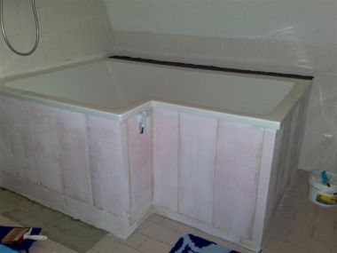

Nou de rand heb ik in de afgelopen dagen afgekregen. In de avonduren eerst alles op maat gezaagd en zonder lijm geplaatst om te kijken of alles past en waar de blokken geplaatst moeten worden.
Gisteravond alles gelijmd en met pur aan de bovenkant vastgezet. Op één hoek na (die moet een beetje bijgeschaafd worden) lijkt alles goed te zitten. Aan de bovenkant bij de badrand heb ik overal tussen de 17 en 20 mm ruimte tot aan de buitenrand van het bad. Daarop een tegel van 9mm met een lijmlaag van 5-8mm en dan blijft er nog 2-3mm over, zodat de tegel net binnen de rand valt. Lijkt me dat ik hiermee wel kan tegelen.

En hier is dan het resultaat. Blokken zijn inmiddels behandeld met primer en het plateau aan de lange kant heeft z'n eerste laag met waterdichte coating erop zitten. Het gat wat zichtbaar is in het blok in de korte hoek, is gemaakt voor de overloop. De tegel valt hier straks prima overheen. Als ik het zo zie vind ik het er best aardig uitzien voor de eerste keer :D

:prima: mooi resultaat
heb je ook gedacht aan een inspectie luikje bij je afvoer in de buurt?
