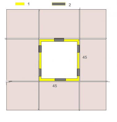

Je maakt houten regeltjes op de gipsblokken(1)
daar op plaats je magneet sluitingen (2)
dan op maat gezaagde watervast multiplex plaatsen met daar op een tegel gelijmd
dan ga je voegen en walla klaar is het.
Je hoeft alleen even voegen los maken en je haalt lijkje er uit en je kan hem zo weer plaatsen.

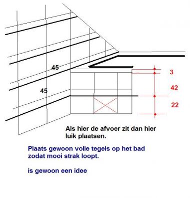

Nou maak je me toch weer aan het twijfelen met het luikje. Echter zoals je het getekend hebt zou het bij mij niet worden. De badhoogte is 67cm, dus de bovenste tegel tegen het bad zou 45cm worden en daaronder nog een tegel van 22cm. Dan zou het luikje dus de bovenste tegel moeten worden die onder de badrand zit (weet niet of dat handig zou zijn). Ik snap dat het veiliger zou zijn om toch een luikje te hebben, maar ik neig toch nog naar de versie zonder luikje.
En terwijl ik daar nog even over nadacht, dacht ik, waarom heeft een inbouwreservoir (toilet) dan geen luikje? Ook daar heb je een afvoer (in sommige gevallen zelfs een wat langere als ie bijvoorbeeld horizontaal loopt). En ook die zou verstopt kunnen raken en lekkage gaan vertonen (je leest er hier op het forum genoeg verhalen over).

Om het nog moeilijker te maken even een idee :mrgreen:

En bedankt he :wink: Ik zal het even aan mijn vrouw doorgeven dat het tegelen nog een week langer duurt, omdat ik pas maandag een luikje kan kopen en dus pas volgend weekend het bad kan gaan tegelen. Ze is nu al helemaal niet blij omdat het niet snel genoeg gaat. Heb vandaag al veel tegels op maat staan zagen buiten. En kan je zeggen, daar gaat veel tijd in zitten. Eerst alles goed uitmeten en dan zagen (jaja als het vriest met een watergekoelde diamantzaag, de ijspegels hangen aan mijn workmate :lol: )
Wel een goeie tekening trouwens, komt aardig met de werkelijkheid overeen. Ik weet niet, denk dat ik morgen probeer de tegels er tegenaan te zetten... eigenwijs he?

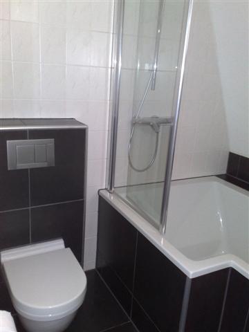

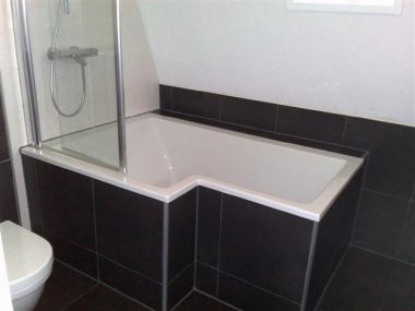

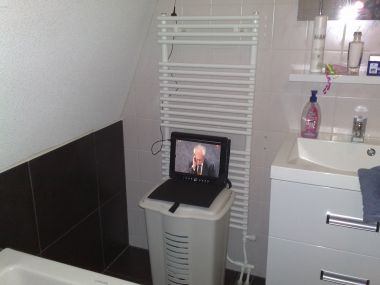

Nou we zijn weer een weekje verder en inmiddels heb ik alles getegeld, is de badwand geplaatst, de pot opgehangen en heb ik de boel vandaag laten kitten.
En hier dan toch nog maar even het resultaat:

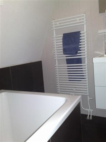

Ben zelf ook wel tevreden over het resultaat eigenlijk. Zag er ook prima uit volgens diegene die kwam kitten. Geeft dan wel een goed gevoel, zo'n klus voor de eerste keer en dan helemaal alleen uitgevoerd te hebben.
Badwand is 2-delig en het buitenste deel kan schuin langs de badrand staan. Zo heb je eigenlijk nooit water buiten het bad tijdens het douchen. Nog een verlaagd plafond met spotjes erin en de schuine wand in de watervaste latex.. en klaar..

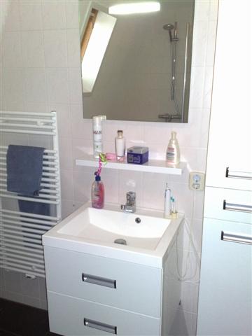

Tja en wat die spulletjes betreft, er komt nog meer bij.. badmat en dan bijkleurende handdoeken en waxinelichtjeshouders enzo.. :oops:
En er moest eigenlijk een badkamer tv aangelegd worden, maar voorlopig heb ik gekozen voor een draagbare lcd televisie van 12.1 inch met oplaadbare accu. Ding alleen in de badkamer plaatsen als het nodig is en voorlopig maar even een kabeltje naar de slaapkamer trekken of gebruik maken van de bijgeleverde antenne voor ned.1, 2 en 3.

Ziet er inderdaad goed uit zo.
Ik hoop alleen dat het douchen een beetje gaat, met die schuine rand van het bad. :wink:
Hars73
  • #35
Ja die schuine rand had er misschien beter niet kunnen zitten, maar hij loopt niet helemaal schuin weg. En het is natuurlijk de kant waaraan je ligt met je hoofd. Aan de onderkant gaat ie trouwens de laatste 15cm ofzo recht naar beneden. En de douchekop komt ver genoeg het bad in om fatsoenlijk te kunnen douchen. En anders haal ik een 1/2" chromen verlengstukje van 5cm om hem iets verder van de muur af te krijgen.
Het is voor onze situatie denk ik het meest practische bad om te plaatsen. Heb lang van alles overwogen, maar alle smalle baden (80cm) moest ik te ver de badkamer inplaatsen vanwege de schuine wand. Een hoekbad kun je weer geen fatsoenlijk scherm omheen zetten (tenminste in de meeste gevallen niet). En andere ruimtebesparende baden zijn ook echt zo ruimtebesparend dat je er niet eens fatsoenlijk in kunt zitten als je wilt badderen. Het is wel een redelijk prijzig bad, maar ach zo vaak verander je de badkamer niet.
Ow het zijn trouwens aquakleur accessoires geworden. Van dat fel blauwe :wink:
