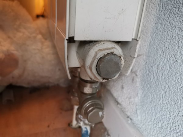

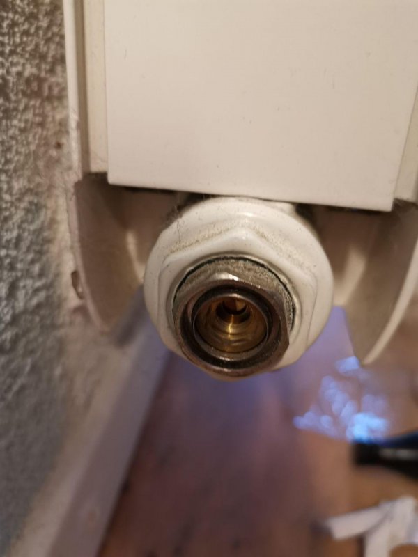

Beste klussers,
Momenteel hebben wij in onze woonkamer twee radiatoren, echter allebei zonder (zichtbare) thermostaat kraan, of uberhaubt een kraan. Nu zouden we deze wel graag installeren, om vervolgens slimme radiatorkranen te gaan gebruiken.
Echter kom ik er niet uit hoe / wat of waar ik de radiatorkraan moet aansluiten. Zie de bijgevoegde afbeeldingen:
Kant van aanvoer / retour leiding:
Tegenover vorige afbeelding:
Weet je het merk van deze radiator?
Zit aan de kant van de aanvoer/retourleiding (eerste foto) een pijpje naar boven? Zit daar bovenaan de radiator iets?
Misschien helpt een foto van de hele radiator.
Zo te zien is er alleen een onderblok geplaatst en geen normale kraan.
Zonder goede foto's is het niet te beoordelen,
plaats er eens een paar met vooraanzicht en van het complete aansluitblok.
