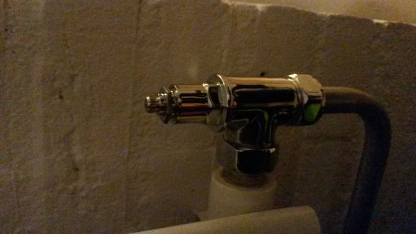

Radiatorkraan (Hudson Reed) draait stroef / gaat slecht open
Menig hulpverlener op dit forum zit aan de warme hap.
Die gaan dadelijk vragen om een foto van de kraan met en zonder knop. Dus kun je alvast aan de slag met je camera.

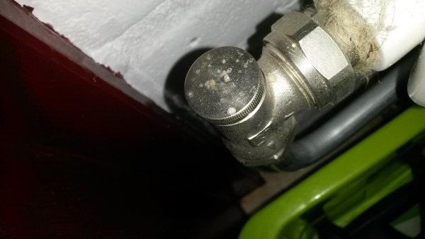

Ik - als leek - denk hier een voetventiel te zien ? verstelbaar met een imbussleutel in het binnenste, maar toch ik wacht maar op de specialisten. :D
Het voetventiel zit aan de andere zijde (zie foto). Onder het kapje zit inderdaad een inbusgat. Alleen zit daar het probleem niet ...
Ok. ik - als leek - geef het op maar ik blijf het volgen en ik hoop met u op de verlossende woorden van de kenners ehh specialisten op dit gebied. ben benieuwd. Succes ermee.

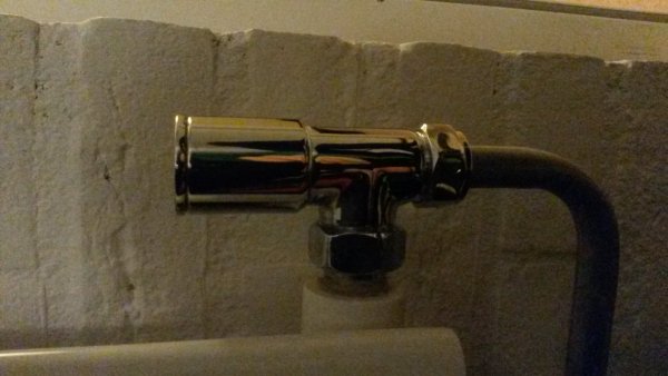

En na een paar keer open/dichtdraaien gaat het niet soepeler?
Ik kan 2 dingen bedenken:
-druk eraf, kraan demonteren/invetten en terugplaatsen.
-indien dat niet help, kraan vervangen.

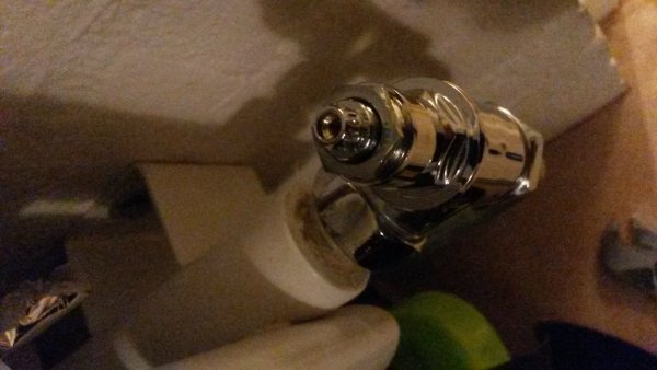

Heb ik geprobeerd, maar meer dan een kwart slag heen en weer gaat de kraan niet. In beide "uitersten" wordt de radiator ook niet warm. Lijkt op een dikke verstopping?
Dus met die 6 kantige ring wordt open/dicht gedraaid ? Zie foto 1 . Dan is die gladde dop niet echt handig. Ik lees weer mee.
Dat deel met de zeskantige moer kan eruit gedraaid worden; volgens mij is dat de bedoeling als de kraan gedemonteerd moet worden. Normaal zit het deel met die moer vast, over het geheel komt dan het "handvat" van de kraan waarop/in je dan dat platte plaatje kunt vastdraaien. Pas als dat plaatje erop zit kun je de kraan open en dicht draaien
(ik hoop dat ik duidelijk ben)
Met of zonder die zeskante moer: in beide gevallen blijft de kraan nauwelijks draaibaar
Repareren of vervangen ? Aftappen moet toch !
41 eurootjes, 2 koppelingen los en vast en klaar is TS.
wel systeem ff opvullen.
Ik denk dat vervangen een optie is. Eerst maar eens demonteren en kijken of er intern iets mis is. De winter is nu toch voorbij, dus ik heb wel even tijd om te klussen ... :mrgreen:
