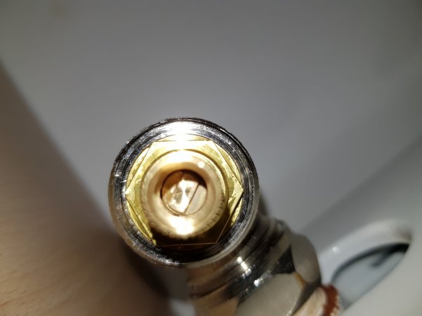

Hoi medeklussers,
Ik heb een simpele Herz radiatorkraan op een radiator vlak bij de CV ketel. De radiatorkraan van deze radiator hoefde maar een paar millimeter open te staan om de boel flink op te warmen. Een CV monteur heeft recent de doorstroming dichtgeknepen. Alleen iets te ver wat mij betreft.
Nu wil ik dit aanpassen, maar zit even met de "hoe". Hij deed het zonder water af te tappen en er is ook geen drup gemorst. Zover ik begrijp krijg je, wanneer je de 6-kantbout los draait wel water, of is dit onjuist?
Dus: Is de 6-kantbout los te draaien zonder een waterballet te krijgen of is er een andere methode om de "pen" eruit te halen om de doorstroming weer wat te vergroten?
Zit er aan de binnenkant van de spindel toevallig een schroef?
Als dat zo is dan zou ik deze iets verder opendraaien (linksom).
Ik heb even gekeken, althans met wat moeite een foto gemaakt. Zit net in een vervelende hoek om makkelijk bij te kunnen. Lijkt wel op een soort schroef?
De monteur overigens die had binnen een paar tellen iets bij de knop los en eruit, liep 2 meter verderop naar zijn gereedschapskist, was een paar tellen bezig, liep weer terug en monteerde iets terug. Het is ook een simpele kraan, geen thermostatische kraan.
Maar geen idee wat die beste man exact gedaan heeft. Het is wel duidelijk dat het hier geen sauna meer is, maar juist iets te koel.
Hij heeft met een klein sleuteltje deze schroef aan de binnenkant verdraaid.
Ik zou het proberen met een klein punt tangetje of met een pincet of iets dergelijks.
Dat weet ik niet zeker, je moet er voor zorgen dat de spindel iets meer linksom gedraaid kan worden.
Dat is meestal maar een heel klein stukje, b.v. 1/8 of 1/4 slag.
