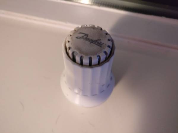

In de woonkamer zat deze knop/kraan

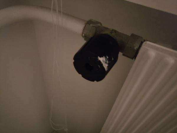

En in de slaapkamer deze

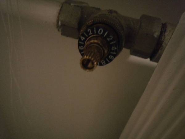

Toen ik die van de woonkamer eraf haalde kwam dit te voorschijn:
Daar kreeg ik de LC-13 vrij eenvoudig op
Maar in de slaapkamer kom ik dit tegen:
Daar krijg ik de nieuwe LC-13 niet op.
Ik vermoed dat je hem nog verder kan / moet open maken.
Ik kom daar wel een "imbusje" tegen. Deze heb ik losgedraaid. En ik kan er met een waterpomptang aan draaien.
Maar ik durf niet goed verder te draaien. Vooral omdat ik hem niet kan afsluiten omdat het om stadsverwarming gaat. En ik weet niet precies aan welk gedeelte ik moet draaien.
Kunnen jullie me verder helpen?
Die laatste is gewoon een handkraan. moet je dus vervangen voor een thermostaatkraan. wel de stadsverwarming afsluiten (aanvoer en retour) anders komt alles onder water te staan.
