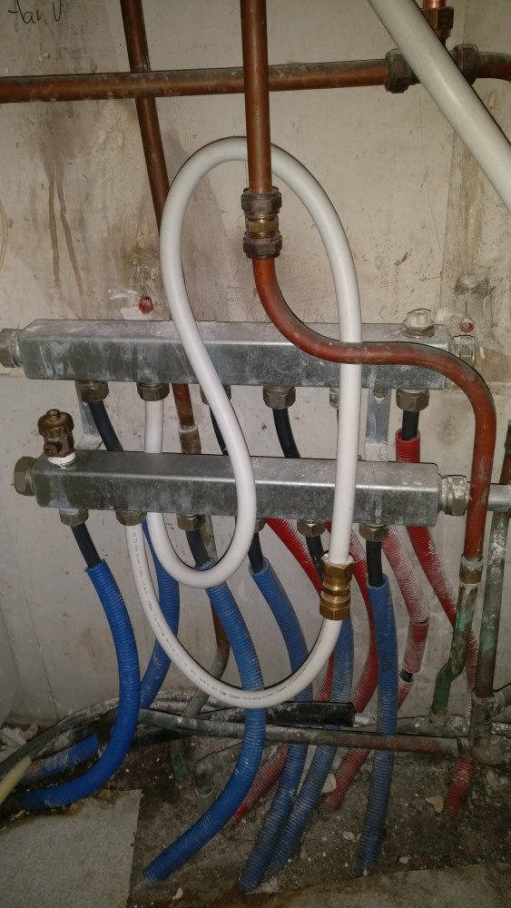

Hoi allemaal ik ben op zoek naar advies van een aantal aardige mensen. Het is een heel verhaal (waarvoor alvast excuses) maar ik wil volledig zijn zodat ik hopelijk zo goed mogelijk advies kan krijgen.
Probleem 1
Al onze radiatoren worden aan de onderkant niet tot nauwelijks warm. Er is één uitzondering en dat is de radiator in de badkamer die wat hoger is geplaatst (geen idee of dat iets ermee te maken heeft). Ik zie op internet veel verhalen en oplossingen, maar ik weet niet wat bij ons van toepassing is.
Wat wij er tot nu toe aan hebben gedaan is het radiatorwater verversen doormiddel van watertoevoer bij het aanvulpunt en waterafvoer bij een radiator. Wij hebben het zelfs even laten doorspoelen en er kwam redelijk wat slip uit, maar echt geholpen heeft het niet. Toen dachten wij dat een nieuwe cv misschien de oplossing kon zijn. Er stond nog een 10 jaar oude vr ketel, die was toch aan vervanging toe. Ook dit heeft niet geholpen, misschien het tegendeel zelfs, want het voelt wat kouder dan vorig jaar.
Weet iemand waarom alle radiatoren onderaan niet warm worden?
Ter info, wij hebben een verdeler voor de aanvoer en een verdeler voor de afvoer. Elke radiator heeft (volgens mij) zijn eigen aansluiting op de verdeler.

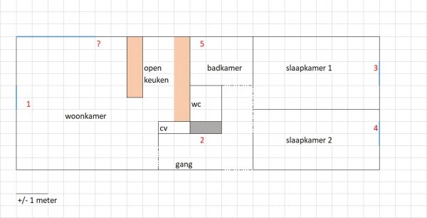

Probleem 2
De vorige bewoner had vloerverwarming. Deze was niet meer goed en is afgekoppeld en alle oude apparatuur zoals extra pomp, expansievat, warmteplaat wisselaar en buffervat zijn afgevoerd. Resultaat is dat voornamelijk in onze woonkamer (maar ik denk ook in elke kamer) de radiatoren een slag te klein zijn. In de woonkamer is het momenteel niet boven de 17 a 18 graden te krijgen. Dus heel erg koud! Wellicht is dit mede door probleem 1, maar ik vermoed dat er sowieso een radiator bij moet komen.
Ik heb zelf nog nooit een radiator aangelegd, maar ik wil het gerust proberen. Momenteel heb ik 2500 watt aan warmte in de woonkamer, maar volgens sommige websites heb ik meer dan 6400 watt nodig. Dat is een groot probleem want een radiator van 4000 watt erbij plaatsen op mijn voorkeursplek is eigenlijk onhaalbaar. 3000, misschien 3500 watt lukt nog wel.
Vraag 1: is 4000 watt echt nodig, of is 3000 a 3500 watt ook haalbaar?

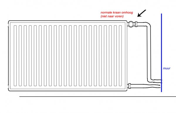

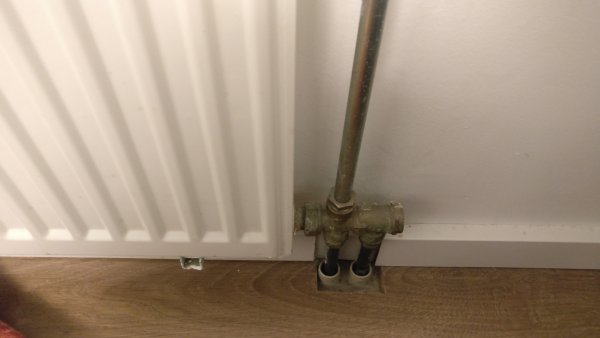

Vraag 2: behalve een radiator heb ik ook aansluitmateriaal nodig. Dit vind ik allemaal erg verwarrend, dus hopelijk willen jullie met mij meedenken. De leidingen komen rechtsonder horizontaal naar de radiator zie plaatje hieronder in volgende post.
