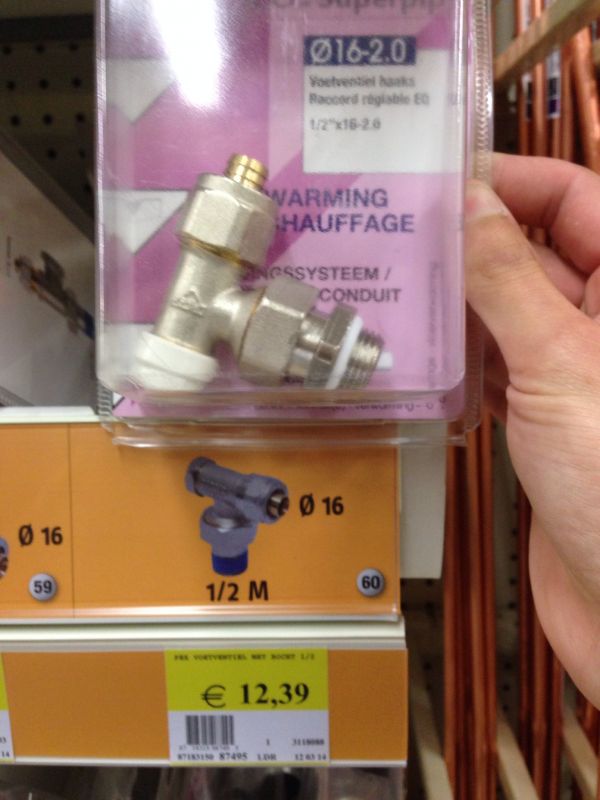

We hebben hier bij ons thuis een radiator (Radson Integra) onder het raam van wel 3meter lang. Het probleem bij deze radiator was dat deze in de winter maar voor 1/3 warm werd. De hele linker kant bleef koud. Nu had ik mij laten vertellen dat dit een gekend probleem is bij zulke lange radiatoren en dat men hier de retour moet omleggen.
Oorspronkelijk waren rechtsonder warm in (via stijgbeugel naar omhoog) en retour (zie foto)
Wat heb ik nu gedaan:
-Oorspronkelijk voetventiel verwijderd.
-De retour rechtsonder dicht gemaakt.
-Ingang warm behouden, maar met nieuw ventiel.
-Linksonder open geschroefd en hier een nieuwe (retour)leiding onder de verwarming laten lopen en deze gekoppeld met de retour die in de muur verdwijnt. (zie foto)
Na het volledige systeem terug gevuld te hebben met water en alle radiatoren ontlucht te hebben...blijft deze radiator in tegenstelling tot vroeger helemaal koud. De aanvoer van warm water die uit de muur komt blijft nu zelfs koud, alsook de retour.
Ik ben ten einde raad. Wat heb ik verkeerd gedaan.

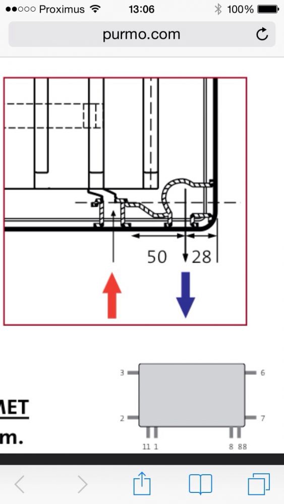

Volgens de website van de fabrikant van de radiatoren is het perfect mogelijk om de retour om te leggen zoals ik gedaan heb:
https://www.purmo.com/publisher/online-view.php?doc=/docs/INTEGRA_-_NL.pdf&locale=nl-BE
nota:
-Alle andere radiatoren worden warm.
-Zelfs met alle andere radiatoren dicht en deze open wilt hij niet warm worden.
-De kraantjes op de nieuwe ventielen staan open.
Ik hoop dat jullie me kunnen verder helpen.
