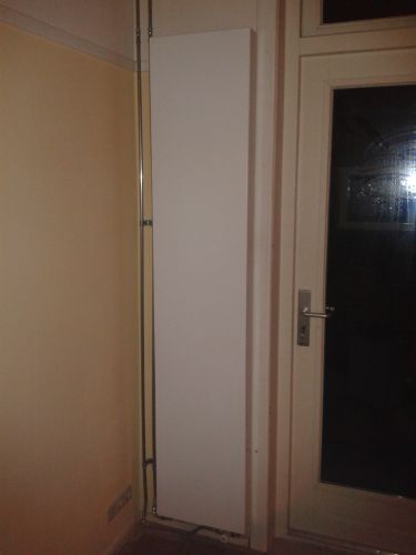

Beste mensen,
Na het vervangen van een raam door een buitendeur heb ik daarnaast een nieuwe radiator laten plaatsen. Nou wordt naar mijn idee de radiator te langzaam warm. Vooral bij het een paar graden opwarmen van de woonkamer, zijn de buizen al vrij snel heet, terwijl de radiator dan nog lauw is. Na verloop van tijd wordt hij vanaf onder wel langzaam steeds warmer, maar dan hebben de overige radiatoren hun werk meestal al gedaan. Resultaat: een hoek van de woonkamer die langzamer opwarmt dan de rest. Capaciteit zou goed moeten zijn.
Ik vraag me af of deze radiator niet beter anders aangesloten had kunnen worden. B.v. aanvoer boven en afvoer onder (diagonaal), waarbij de radiator vrij snel wordt gevuld met warm water bovenin, wat het koude water vervolgens via de onderkant wegdrukt.
Op mijn vraag aan de installateur waarom dit zo wordt aangesloten, was het argument dat het warme water vanzelf opstijgt. En dat doet het ook wel, maar naar mijn zin te langzaam. Volgens mij stroomt het nu te snel onderin van rechts naar links.
Wat zijn jullie ideeën hierover?
B.v.d., Geus

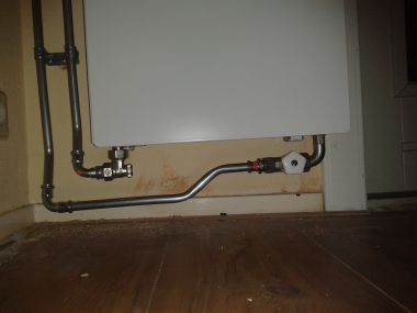

Aanvoer bovenaan aansluiten of een stijgbuis in de aanvoer plaatsen zoals die op deze plaats zit.
Een stijgbuis is een buis die inwendig in de radiator wordt aangebracht om het warme water omhoog te krijgen?
Als ik uit die twee een keuze moet maken, ga ik waarschijnlijk voor de aanvoer bovenaan. Dan kan de radiator misschien ook nog een stukje naar links, want voor de mooiigheid zit hij me ook iets te strak tegen de lijst van de deur aan.
Als de radiator op deze manier warm wordt is er niks aan de hand hoor...
Heb wel meer radiatoren op deze manier gezien, en ging prima.
Nette leidingen trouwens met die perskoppelingen.
Zou zelf de radiatorkraan 5 cm naar links aangesloten hebben, op deze aansluiting zit waarschijnlijk de stijgbuis naar boven!
Dat is afhankelijk van de uitvoering van de radiator.
Dat staat aangegeven op de doos door 2 letters ( meen ik zo snel uit mijn hoofd)
Maar normaliter kun je de midden aansluiting gewoon gebruiken.
Hier kun je waarschijnlijk geen stijgbuis in kwijt omdat het een paneel radiator is. Zo te zien zit er aan de rechterzijde een onder aansluiting, daar kun je normaal gesproken aanvoer en retour aansluiten. Tussen deze aansluitingen is het paneel in de meeste gevallen afgesloten waardoor de radiator zelf gedwongen gaat circuleren.
Zo deze radiator is aangesloten zou volgens mij goed moeten zijn. Staan de kraan en voetventiel wel goed open? Zit er niet toevallig veel lucht in de radiator. Dit soort radiatoren willen nog wel eens problemen geven als er net een hoop vers water in de installatie zit.
Succes.

Dit staat er op de factuur: Thermr S8 comprad 21-500-2000. Een fotootje maken van de aansluitingen lukt niet echt. De twee panelen zijn onder op beide hoeken verbonden met een buis. Tussen deze buisjes loopt een buis met de aansluitingen, twee aan de buitenkant en twee in het midden. Ik ben benieuwd hoe dit werkt, want echt begrijpen doe ik dat niet. Die buis zal toch niet helemaal hol zijn? Dan heeft het water wel een heel makkelijke weg om de rest van de radiator links te laten liggen.
Kraan en ventiel staan helemaal open en er zit geen lucht in. Als de cv maar lang genoeg brandt, wordt hij dan ook wel goed heet. Maar hij reageert te langzaam, of de andere radiatoren te snel, het is maar hoe je het bekijkt. Het is een oud huis met nog veel dikwandige pijp, waar volgens de monteur een relatief groot watervolume in gaat. Wel een jonge ketel.

De radiator is een Thermrad Super 8 Compact, type 21, 500 breed, 2000 hoog.
Ze kunnen op verschillende manieren aangesloten worden,
links/rechts is omwisselbaar, dus op deze manier is het goed aangesloten.
Dan toch nog de vraag: Zou hij niet sneller reageren als ik hem diagonaal aan laat sluiten of in ieder geval boven in, onder uit? Maakt dit een verschil wat betreft de weerstand die het water ondervindt?
Alle andere radiatoren gaan knijpen om deze wat sneller te laten reageren, lijkt me ook jammer.
Oftewel, hoe werkt zo'n radiator? Lijkt me toch stug dat het één hol geheel is. Op de een of andere manier zullen er een soort van schotten inzitten? Of heb ik het mis?
Een radiator diagonaal aansluiten is altijd het beste, zeker met lange(re) radiatoren.
Ook in dit geval, als je het vermoeden hebt dat het niet goed werkt dan
is het aan te raden om te proberen.
