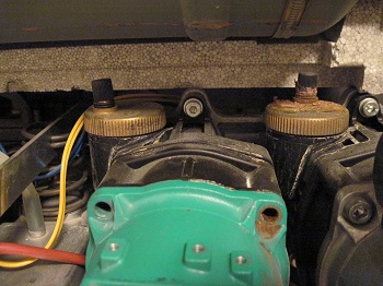

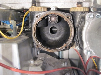

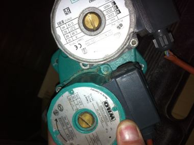

De foto die ik eerder plaatste heb ik van internet geplukt. Ik heb één pomp gekocht met het artikelnummer van mijn Agpo 0800032. Ik probeer één pomp over te zetten en niet het gehele blokCalenta schreef:Alleen de pompen overzetten toch? Of bent u het gehele blok aan t vervangen.

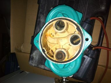

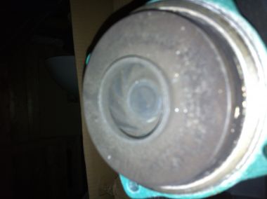

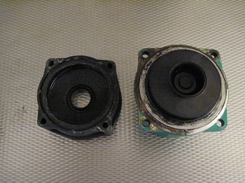

Ik heb de derde inbusbout ook los gekregen. Toen ik deze een beetje los kreeg begon er direct weer water te lopen. Een beetje langs de pakking van de pomp maar ook weer uit de slang aan het aftappunt. Hier komt weer heel wat water uit. Zekere enkele liters. Hoe kan er ineens weer een extra lading water vrij komen door het losdraaien van de derde inbusbout?
Ik zal de CV ketel in ieder geval niet aanzetten voordat ik klaar ben. Dat wordt morgenochtend misschien een koude douche.

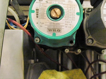

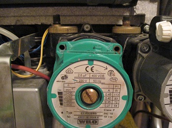

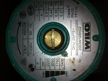

Enkele foto's van mijn vorderingen totnogtoe:
Op de laatste foto is misschien te zien dat de lange schroef het 'zwarte tussenstuk' helemaal overbrugt en vast zit aan het achterste zwarte stuk. Bij de nieuwe pomp zitten inbusbouten van ongeveer 3 cm. Die kan ik dus niet gebruiken omdat de huidige bouten ongeveer 5,5 cm zijn.
