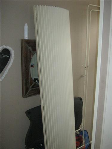

Ik wil een radiator van 220 x 50 ophangen aan een gipswand. De radiator weegt leeg ongeveer 60 kilo en heeft 4 bevestigingspunten. Mijn vraag is of het mogelijk is. Ik heb zelf 2 manieren bedacht zonder dat ik de wand hoef te slopen.
1 ik plaats een houten plaat achter de radiator van 18 mm dikte die weer aan de gipswand bevestigd is middels holle wand pluggen, op die manier wordt het gewicht grotendeels verdeeld over de gipswand. Ik kan hierbij een van de staanders zoeken en zorgen dat 2 van de 4 ophangpunten op de staander terecht komen.
2 ik plaats de radiator middels 4 holle wand pluggen aan de gipswand, ik meen mij te herinneren dat de holle wand pluggen 25 kilo kunnen dragen, maar is dit per plug of maakt het niet uit hoeveel pluggen ik gebruik, oftewel blijft het 25 kilo ondanks het gebruik van 4 pluggen.

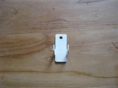

Het is een verticale radiator. Zie foto's voor radiator en bevestigingspunten
Ik heb ook bis tristar pluggen gezien die een verticale draagkracht van 50 kilo kunnen hebben en horizontaal 25 kilo, dit is echter theoretisch en ik vraag mij af of het in de praktijk werkt (het moet immers heel wat jaren blijven hangen).

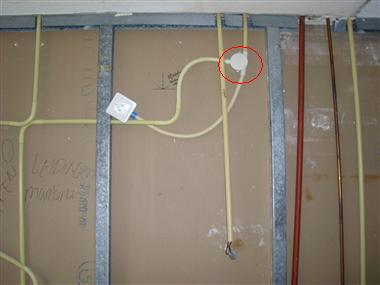

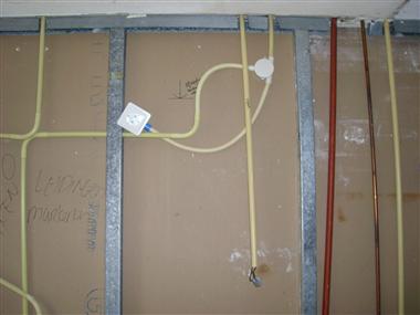

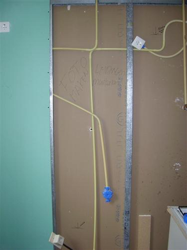

De oplossing om het open te maken werkt niet, omdat er in de holle ruimte achter het gips elektra loopt, onderstaande foto's maken dat duidelijk.
De bedoeling is om de radiator net rechts van de blauwe lasdoos te plaatsen. De rechterbevestigingspunten van de radiator komen dan in de staander terecht. Het zou dan toch moeten volstaan om de 2 andere bevestigingspunten middels een bis tristar holle wandplug te bevestigen?

Laat me raden: de eerste foto is van het heden en de "klusfoto's" zijn al wat ouder...
Kanonnenvoer
Dit zijn inderdaad oude foto's van de verbouwing van de keuken die aan de andere kant van de muur staat, ik had er toen foto's van gemaakt zodat ik weet waar de leidingen ongeveer lopen.

Even een andere vraag aan TS, die trekdoos, ga je die wegwerken achter je gipswand? Dat is niet volgens de voorschriften en ook niet handig als je wat wil aanpassen of storing hebt.
Kanonnenvoer
Met trekdoos bedoel je het draad wat niet aangesloten is (ik ben niet bekend met de term)? Het was even diep in mijn geheugen graven, maar dat is de schakeldraad van de ventilator voor stand 1, 2 en 3. Ik heb die zo gelaten aangezien de ventilator afgesloten is (die maakte op geen gegeven moment zo'n lawaai dat het leek of we naast schiphol woonde). De ventilator wordt ook nog vervangen met een afstandsbedienbare unit. De wand is dicht dus er is helaas niet veel aan te doen.
StefanD
Met twee steunen in een metalstud en twee aan het gips kan er niet heel veel fout gaan: mocht het gips kapot gaan, dan blijft de radiator in elk geval hangen. (en kun je het dan alsnog veranderen)
De trekdoos is de witte doos dicht bij het plafond waar 3 buizen in zitten. Die doos hoort bereikbaar te blijven.
Frank
Deze bedoel ik.
Kanonnenvoer
Die zit dus achter de wand en is niet bereikbaar, is nu helaas niets aan te doen, mocht er wat zijn dan zien we wel weer.
Frank
Bewaar de foto's , dan weet je in ieder geval waar je zijn moet :)
