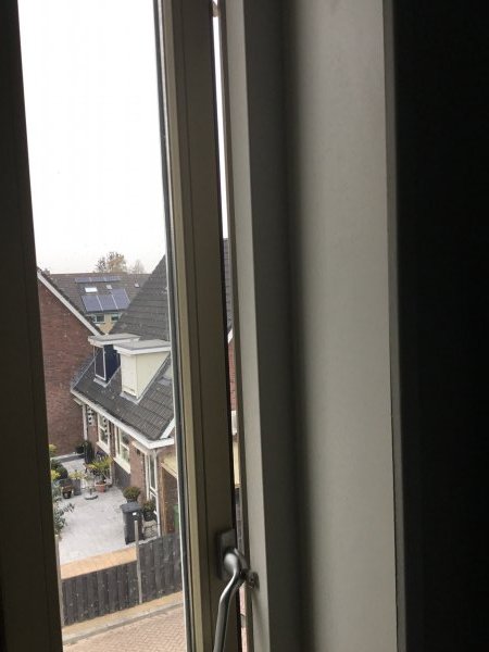

Het zolderraam (3 puntssluiting) op de 3e verdieping zit van boven met een haak dicht.De raamkruk werkt opent nog wel de onderste maar niet meer de bovenste.
Dit raam word veel gebruikt ivm afvoer droger.Doordat er onder dit raam in de tuin een overkapping is gebouwd is er vanaf buiten heel moeilijk bij te komen.Het raam valt in een besponning dus van binnenuit kan je er ook niet bij met bv een plamuurmes.Nu heb ik gehoord dat er een mogelijkheid is dmv een gaatje in de hak te boren en dan deze naar links te draaien maar ik snap dit niet erg wie heeft hier ervaring mee? andere oplossingen zijn natuurlijk meer dan welkom.Ik kan eventueel ook een foto uploaden

1 van het raam in kwestie,

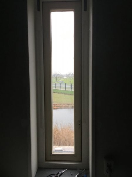

2 van een werkende raamhaak in een ander raam.
Hoop dat het groot genoeg is ?
Het **** raam is inmiddels open
Een grote schroevendraaier die net iets groter was dan de raamkruk en een klein tikje met de hamer deed de "magic"
schroevendraaier door de stalen opening getikt tot het hout en toen gedraaid.
waarschijnlijk meer geluk dan wijsheid maar hier werkte het.
