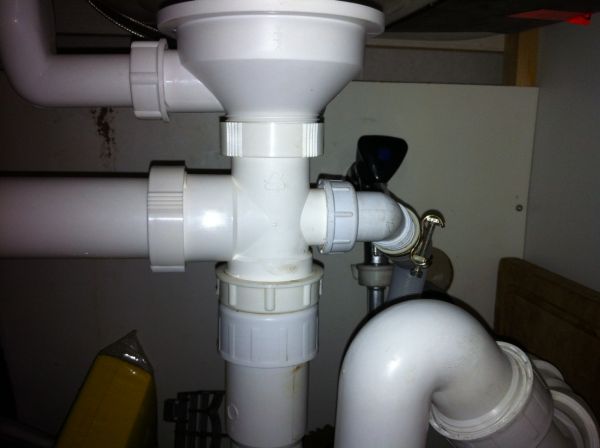

Ben begonnen met een 2e hands Bosch vaatwasser, deze weggedaan omdat na alles geprobeerd te hebben de vaat steeds nat bleef.
Hierna een Siemens welke dezelfde problemen gaf.
Ben pas op vakantie geweest waar een Whirlpool in het huisje zat welke zijn werk voortreffelijk deed, dus ik zoeken op marktplaats en vond een machine van 1 jaar oud welke overbodig was geworden vanwege nieuwe keuken met inbouwapparatuur.
Machine aangesloten en in bedrijf gesteld en ja hoor, jullie raden het al!!!!
Natte vaat.
Wij werken met alles in 1 vaatwasblokjes, ook verschillende merken geprobeerd en goed de gebruiksaanwijzing gelezen.
Wij hebben hier in Zoetermeer vrij zacht water en extra onthardingszout is niet nodig.
Wij gebruiken het Eco programma van 50 graden welke goed zou moeten zijn, en het water wordt ook warm.
Wat mij wel opgevallen is dat bij alle drie de vaatwassers dat als ik het filter eruit haal het water wat onderin de machine staat behoorlijk troebel is maar weet niet of dit normaal is.
De aansluiting van de afvoer zit op een manier waarvan ik niet weet of dat nou de beste oplossing is, zie foto.
Hoop dat iemand een verklaring heeft voor dit mysterie.

Ik denk dat het mysterie zit in de aansluiting van de afvoer van de vaatwasser op de sifon, eventueel in combinatie met een niet goed lopende afvoer.
Het tuitje waar de afvoerslang op zit wijst naar beneden, dat zou ik eerst eens omhoog zetten, het water vanaf de gootsteen kan zo de afvoer van de vaatwasser in lopen wat ook het troebele water kan veroorzaken.
Loopt de gootsteen wel snel leeg zonder borrelen en klokken ?

Waar gaat die buis heen die van links komt?
Afvoerpompstraal is vrij krachtig en zal eerder naar links gaan dan naar beneden.
Neesje
Die buis die naar links gaat is van de andere wasbak.
Afvoer loopt goed door met wel wat borrelen in de verte.
Heb 2 maanden geleden wel de afvoer op afschot gemaakt, hij lag tegen.
Was toch in de kruipruimte vanwege aanpassen leidingwerk voor mijn nieuw gemaakte badkamer.
Achter het schot in het keukenkastje is de afvoer 50 mm, denk dat ik hier maar een 45 graden T-stuk met een sifon voor de vaatwasser tussen ga maken.
Zou misschien wel handig zijn om dan boven de sifon nog een T-stuk met beluchter te maken of denk ik nou krom?
P.S. in de aansluiting voor de vaatwasser zit wel een tussenschotje zodat het water niet richting wasbak wordt gestuwd.
Ik denk dat je probleem van hogerop komt, dus vanaf de gootsteen.
Een nieuwe aansluiting maken voor de vaatwasser is natuurlijk ideaal.
