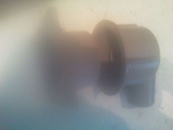

Als ik mijn hoofd op linkerschouder leg, dan is het bovenste de deksel?
zoja, dan hoef dat niet verlijmd te worden natuurlijk anders kun je hem nooit schoonmaken.
die andere moet natuurlijk wel verlijmd worden
Deze put kun je op hoogte zetten met dit binnendeel. Dat verwijder je niet om het schoon te maken, dit moet afgekit worden. Er zit als het goed is in het vierkante deel een losneembaar gedeelte. Zit hier geen rubberring tussen?
Hij was bijeen geplakt zonder doos. Geen rubber ring erbij maar wel een rand waar deze in zou kunnen vallen. Daar barst ik op mijn werk van dus zal ik eens mee passen. Hij is dan alleen niet in hoogte verstelbaar.
Idd kunnen deze delen in elkaar en komt de stankafsluiter er nog bij. Het deel ertussen kun je volgens mij ook weglaten dan heb je een rond putje.
