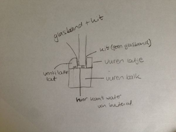

Afgelopen week heb ik de glaslatten op het raamkozijn vervangen. Het is HR++ glas en heb glaslatten gebruikt met die ventilatiesleuven er in.
Het kozijn waar het glas in staat is een houten frame met daarin het glas vastgekit koud op het raam. Niet geheel zoals het hoort, maar alle kozijnen vervangen wordt te kostbaar.
Ik heb de nieuwe ventilatielat aan de onderzijde rondom 2 keer gegrond, glasband geplaatst, vastgespijkerd met koploze nagels en daarna afgekit met beglazingskit.
Zojuist hebben het getest door met een gieter water over het raam en de ventilatielat heen te gooien. Er kwam water naar binnen via de ventilatielat. Dit konden we van binnenuit zien omdat we binnen ook de onderste latjes hebben moeten verwijderen wegens lekkage.
Nu vraag ik mij af of het hoort dat er water onder het raam zou kunnen komen, of dat ik iets over het hoofd zie. Voordat ik aan de binnenzijde nieuwe latjes plaats.
Graag jullie ervaringen hiermee?
