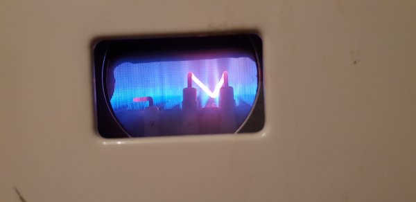

Nou, ik ben er nog niet helemaal uit. De test mislukte vanavond, mijn dochter verstond me niet goed en draaide de hele kraan uit...
Het gaat nu alweer een paar dagen goed, toen ik net boven was zag en klonk het allemaal heel normaal. Meteen maar even een fotootje gemaakt. Geen vreemd beeld toch?

Nee dat snap ik, maar iemand met ervaring kan misschien wel zien of er iets afwijkends te zien is, los van een mogelijk probleem aan een membraan.
Op de foto is meer te zien dan alleen een vlam....

Vandaag is de monteur geweest. Ik heb gewacht totdat de geiser helemaal de geest zou geven, maar dit is een taaie dat deed hij niet.
Nog even het lekke membraan genoemd, maar die zit helemaal niet in deze geiser....
Wat wel kapot is, is niet duidelijk. Het meetrapport zag er prima uit, drukken, flows, CO etc was prima. Alleen schoongemaakt, en het advies gekregen om vanwege de leeftijd van deze geiser toch te kijken naar een andere. Storing is dusdanig wazig dat het zal uitdraaien op vervangen van onderdelen wat uiteindelijk ook wel in de papieren zal lopen.
