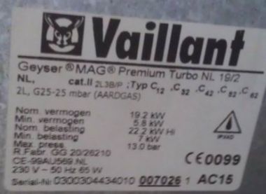

Ik kan een Vaillant Premium Turbo krijgen. Deze wil ik in de schuur gaan monteren voor warm water. Aangezien ik geen gasaansluiting in de schuur heb zou ik de geiser op een gasfles willen laten werken. Is dit mogelijk?

Bedankt voor het antwoord. Ik zal de geiser even demonteren om te zien of hij voor flesgas geschikt is. Zo niet kan hij dan eenvoudig voor weinig kosten worden omgebouwd?
Beluchtingseis zit wel goed, zit in een schuur van 6,5*10*6m en de geiser wordt gemonteerd bij 2 grote deuren van 2,5*2,0m, die tijdens gebruik eigenlijk altijd open staan.

Je hoeft hem niet te demonteren.
Kijk op het type plaatje.
Met betrekking tot beluchting, je gebruikt zometeen een gas dat ZWAARDER is dan lucht en daarvoor moet je rondom in de ruimte beluchting maken op
5 cm van de grond ongeveer.
Zodat bij een eventuele lekkage het gas gewoon naar de buitenlucht toe kan verdwijnen.

Oke, dan zal ik dus her en der een steen uit de muur moeten halen voor beluchting. Dat is nog niet zo'n probleem.
Onderstaand het typeplaatje van de geiser. Volgens mij kan met deze dus ook met flessengas worden gewerkt.
Volgens mij is deze dus goed bruikbaar op flessengas. Ik zal denk ik wel even een installateur moeten laten komen voor de omschakeling van aardgas naar flessengas.

Yep, volkomen correct.
Toestel moet opnieuw afgesteld worden.
Vermoedelijk doet vaillant dat zelf.
Dus ik zou even met vaillant bellen.
Volgens mij, is het niet alleen even wat afstellen.
Maar moeten er andere branders en sproeiers in de geiser geplaatst worden.
Want er staat duidelijk op, dat de geiser voor aardgas geschikt gemaakt is.

Volgens mij niet Peter.
De /2 betekent geschikt voor meerdere gassen.
Of ik moet het echt verkeerd gelezen hebben in de beschrijving

Ja, er moet dus een voor inspuiter in, dat had ik niet gezien.
Normaliter doet de fabriek dat omdat het type plaatje dan ook met een stikker aangepast wordt.
Dus toch vaillant bellen.

Vreemd, in mijn gevonden docs. Staat dat niet!
Of is er nog een verschil tussen
Premium
En
Premium turbo?

Volgens mij waren deze ombouw setjes niet meer leverbaar!
maar misschien ligt er nog 1 op de plank bij een installateur

Bedankt voor alle antwoorden. Ik neem even contact op met de installateur en als het me te duur wordt scoor ik wel een geiser via marktplaats die geschikt is.
DexterXL
Ombouwset is niet meer in 1 geheel te bestellen, maar je kunt alle onderdelen
wel los bestellen :idea:
