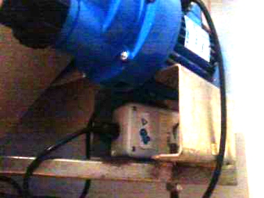

ik heb hier een hoekbubbelbad staan,waarvan de pomp heel veel lekt zodra ik hem aan zet
zodra hij aan staat en ik heb het bad vol water dan gooit hij heel veel water door het vierkante gat onder op de pomp er zo maar uit
weet iemand wat er aan de hand is?
alvast bedankt voor jullie reakties
Ik heb uw foto wat aangepast omdat er niets te zien was, de foto was te donker.
Plaats eventueel een duidelijker foto.
Rene de klusser
Specialist Bouw
De kering tussen de as en de pomp is waarschijnlijk stuk.
Is een klusje wat je zelf wel kunt doen.

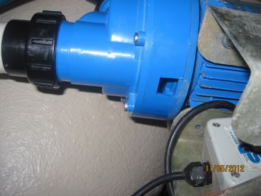

Is deze foto duidelijker? groetjes

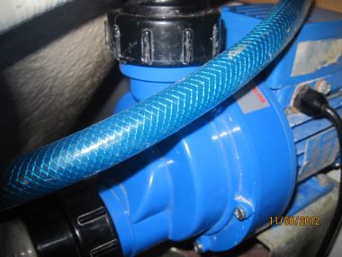

Kijk dat is pas een mooie heldere foto. :wink:
Zou je eens precies aan kunnen geven waar de pomp lekt. (met een pijl op de foto)
Want het lijkt, of er bovenop de pomp en aansluit wartel ook water druppels zitten.
Lemster76
op de laatste foto staat de pijl waar het veel water lekt

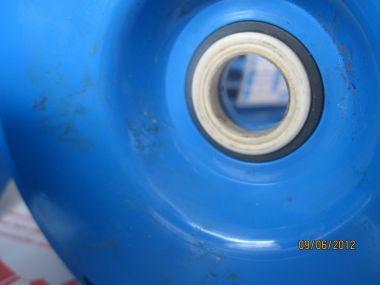

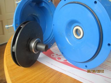

ik heb de pomp vanmiddag uit elkaar gehaalt en er foto's van gemaakt
kunnen jullie mij vertellen welke de keerring is?
alvast bedankt!!!
Henk253
Die witte ring is de keerring
Lemster76
Super bedankt voor het antwoord.hij is ovaal van de draaiuren dus dat zal de lekkage hebben veroorzaakt dat word tijd voor een nieuwe :D
