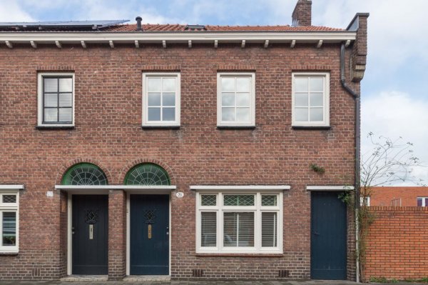

Zojuist was ik aan de voorkant van het huis wat aan het vegen toen mijn oog viel op een scheur in de voorgevel. Na wat verder inspecteren zag ik er nog een. Geen idee of ze er al langer zitten maar het viel me nu pas op. Zie de foto’s.
Ik maak me er een beetje zorgen over en na wat gegoogled te hebben op deze site terecht gekomen. Nu verwacht ik niet het verlossende antwoord, want dan zal er wel een deskundige langs moeten komen, maar hoe denken de doorgewinterde klussers hierover?
Dit zodat ik vannacht nog enigszins kan slapen zonder het idee te hebben dat mijn huis op instorten staat...

Mogelijke oorzaken: temperatuur, of wat op dit moment actueel is: de lage grondwaterstand. Dit heeft meer zettingen tot gevolg.
Vraag een bouwkundige of een constructeur voor een opname ter plaatse.
Afgaande op de 2 foto's zie ik nog niets zorgwekkend.
Deze twee scheuren zitten op normale plekken. Plaats eens een totaalbeeld van de gevel. Wat voor grondsoort en fundering zit er onder?
Het is bij scheuren altijd zo, dat als je er eenmaal eentje gezien hebt, je er steeds meer gaat ontdekken. Dat doet bijna iedereen. Hou sowieso in de gaten of ze niet groter worden.
We hebben een droge periode gehad. Het is zelfs mogelijk (bij fundering op staal) dat de scheur weer dichtgedrukt wordt als het grondwaterniveau weer normaal is.

Het is een woning uit 1935, gebouwd op zandgrond. Fundering zou ik niet weten, maar ik denk palen.
De scheuren zitten boven het boogje bij de voordeur. En rechtsboven het glas in lood.
Rechts zie je overigens een nieuwe muur, de oranje stenen, met een poort erin. Die poort knalt meerdere keren per dag hard dicht.

Het zijn zo te zien echt zettingsscheuren. Een poortdeur op 7 meter afstand heeft geen invloed.
Is er in de nabije omgeving gebouwd waarbij er bronbemaling is toegepast? Of rioolvervanging?
Klusjesman1987
De complete wijk hier achter is ongeveer 6 jaar geleden gebouwd. Dat is het enige wat ik kan bedenken.
Verder zijn we het enige huis in de straat waarbij dit is.
Gokje: boven de linker bovenhoek van het linker raam op de verdieping zit ook een scheur?
Als er meerdere woningen in het rijtje staan waarvan het metselwerk doorloopt zonder dilatatie, is deze scheur (boven de voordeur en hierboven genoemd) te verwachten en niet verontrustend.
Met de fundering gebeurt in principe alleen iets op het moment dat er een verandering is. Dus de wijk die 6 jaar geleden is gebouwd kan niet nu tot schade leiden.
Beantwoord ook nog even mijn vraag over de fundering en grondsoort.

Verrek, ben eens gaan kijken en er zit idd een scheur exact op de plek die jij beschrijft...
Misschien een stomme vraag maar waar vind ik terug wat voor bodem en fundering er is? Ik heb enkel heel oude bouwtekeningen van het huis.
Edit: fundering is op staal en lees verder in documenten dat er is afgegraven tot de vaste zandplaat en de oppervlakte daarna is aangevuld met zuiver zand tot de vereiste hoogte.

Dat zijn geen zettingsscheuren maar thermische scheuren over het algemeen zijn die allen cosmetische een probleem
Dan hoef je je over deze scheuren geen zorgen te maken. Hou in de gaten of ze niet veel groter worden en of de steen in lijn blijft (dan de ene kant niet naar voren komt).
Klusjesman1987
Oke, dat stelt gerust. Kun je me ook vertellen waarom ik me er geen zorgen over hoef te maken?
Omdat het een thermische scheur is. Er had een dilatatie moeten zitten. Nu heb je die ook gekregen, alleen minder recht ;). Alleen bij constructieve scheuren is er (soms) reden tot zorg).
