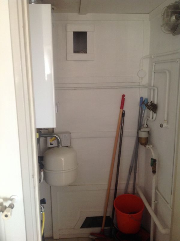

Maar er blijft heel veel verschil zitten tussen de ontstekingen , de ene keer hoor je hem bijna niet aanslaan ( cv zit achter 1 deur vanuit woonkamer )en de andere keer toch echt wel een forse plof.
Monteur zei nog wel dat de rookgasafvoering ook niet helemaal oke was, er zit te kort op de ketel al een haakse bocht in.
Kan dit invloed hebben op het verschil tussen de ontstekingen?

De 3C is een open toestel, inderdaad moet er 50cm recht omhoog gaan vanuit het toestel.
Het ploffen kan hier volgens mij niet door veroorzaakt worden, maar het is wel een ZEER onwenselijke situatie dat de ketel niet volgens voorschrift hangt.
Zeker bij open toestellen geeft dit een ENORM risico.

Waar de pijp door de muur gaat, maakt ie daarachter nog een bocht van 180 graden voor hij in de schoorscheen uitkomt.

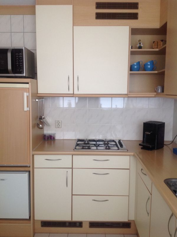

Beluchting komt via gat onder in wand en boven in wand, dat komt uit op de keuken waar onder en boven in de kast 2 grote roosters zitten.

Voor uw veiligheid dient de ontluchting op het hoogste punt aanwezig te zijn, dat is niet geval.
Daarmee kunnen verbrandingsgassen die uit het toestel komen zich op een hoger punt ophopen dan de ontluchting.
Dit is een zeer onveilige situatie.

Even iets anders, zit er een afzuigkap in de keuken, dan deugt de be- en ontluchting van de stookruimte al helemaal niet.
Clever
Naast de rookafvoer van de ketel zitten nog 2 ontlucht gaten in het plavond
van de ketelruimte, en dat komt weer uit op de ruimte achter de keuken, die weer uitkomen bij de roosters in de keuken.
Er zit ook afzuigkap in keuken, maar die heeft eigen afvoerkanaal naar buiten.
