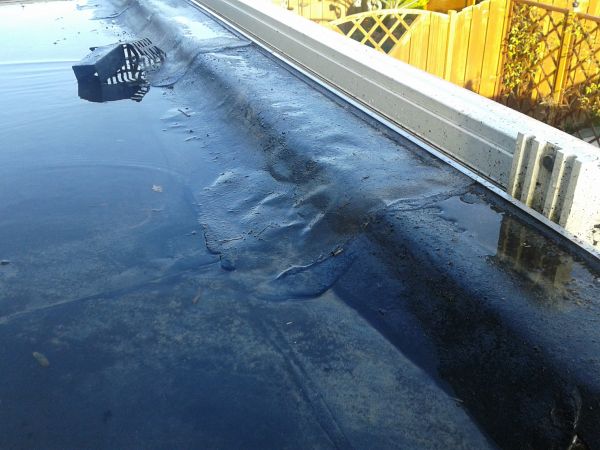

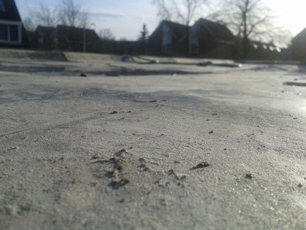

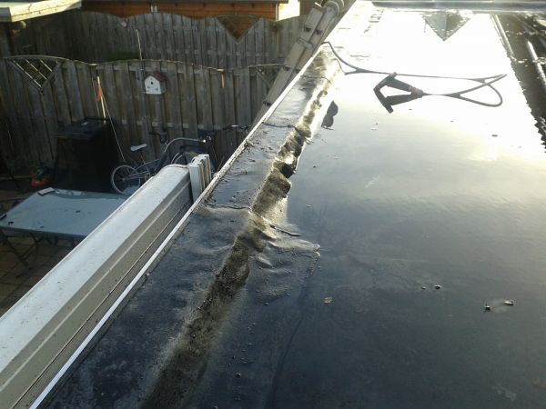

Ok, je hebt gelijk. Dat heb ik eerder toegegeven. Ik heb ook gezegd dat dat nog maar het kleinste probleem was.Vandaar dat ik mis wat doordraagf Ik ben daar niet op ingegaan, oordeel zelf. Stond ook in de offerte, egaliseren bestaande laag.Dat was ook wel nodig:
Mario2012
Helaas heb ik zelf de grap al verpest door maar te klagen over het ontbreken van leislag, maar bovenstaande is dus het eindresultaat.
Ik krijg even niet meer foto's geupload, maar ik heb er ook van de oude situatie. En ook van 16 gloednieuwe gaatjes..
Waarschijnlijk kent iemand wel de kunstof lichtkoepels. Die zitten geschroeft door de opstaande rand en de schroeven steken allemaal met de punt in de nieuwe toplaag. Als het dak hoger word is dat een mogelijkheid, dat lijkt mij bijna logisch. Even checken? neee allemaal snel vastboren, en lekker op tijd naar huis.
Mario2012
O ja, nog 1 klein dingetje en dan houd ik op met klagen. De rand die om de afvoer gebrand zit is hoger dan de rest.
Dus altijd water op het dak, dus dan zijn de nieuwe bobbels ook minder zichtbaar. Dus dat valt dan wel weer mee..
