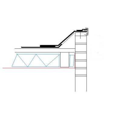

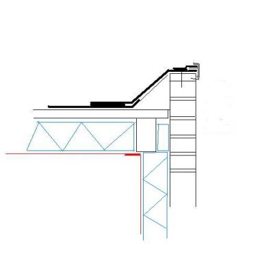

Wgb
  • #22
Rood is een damprem. Ik zou zo een twee drie niet weten hoe je deze zo optimaal mogelijk moet aanbrengen tot aan de dakvloer of is horizontaal tegen de muur en daar goed afsluiten met de muur dan voldoende.
En dan de kopsekant, of je dat allemaal goed dicht kan maken om geen problemen te krijgen ik zou het niet weten.
Maak je een voorzet wand en de remmers van de wand en het dak verbind je netjes met elkaar wordt de constructie een stuk veiliger qua vocht.

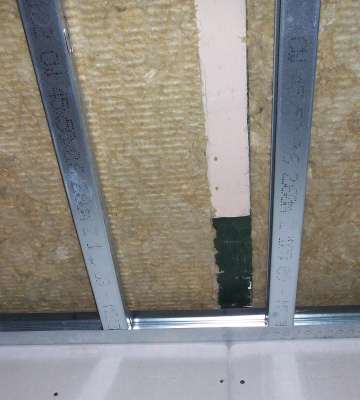

Sander02
  • #23
Zo ziet het er dus nu uit. Tijdje geleden was er bij mij een klusbedrijf bezig en die zeiden, je moet dus echt geen folie aan de onderkant doen. De gipsplaten kan je met een speciale latex afwerken. Het type ben ik vergeten.
Zal ik even navragen.
Maar goed, als je het van onder dampdicht afsluit en er zou toch vocht via een andere weg in de constructie komen. Dan moet het via die weg toch ook weg kunnen?
Sander02
  • #24
De speciale verf, waarvan ik de naam niet wist is silicaat.
Het verlaagde gipsplafond zou ik dus van dat type verf kunnen voorzien.
Dit is dus een sterk dampdoorlatende verf. Dan geen folie gebruiken.
Het vocht uit de leefruimte komt dan wel in de dakconstructie, maar deze kan het ook weer kwijt naar de woonruimte. In de woonruimte is een ventilatierooster aanwezig en een raam die vaak op een kier zal staan.

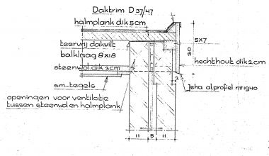

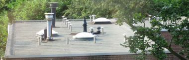

  • #40
Voorbeeld van aan de buitenkant ventileren met "paddestoeltjes":
Ook werd er in de jaren 60 wel een halmplank (isolatieplaat) op het dak gelegd (als dakplaat), en op het verlaagd plafond een steenwolplaat, en daartussen ventilatie via openingen rondom het boeiboord.
