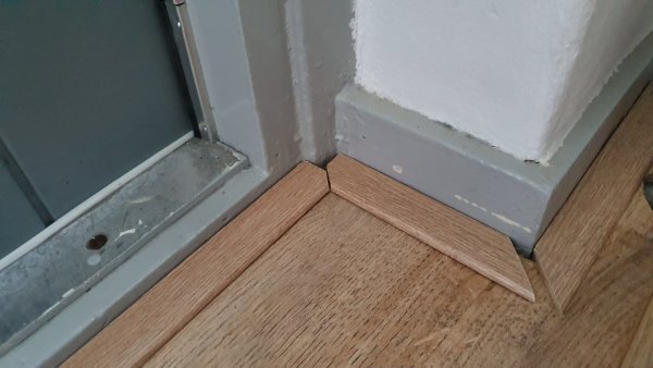

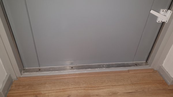

Beste klussers,
Hoe moet ik de volgende hoek aanpakken:
Het korte stukje rechts er uit halen, dan eerst aan de linkerkant een stuk pas maken, gewoon 45 graden zagen, dan hoekje eruit zagen.
Dan een nieuw stuk rechts pas zagen., u komt nu een stukje tekort.
De Bob
Plint voor de deur 45° zagen aansluitend op de andere 45° (rechts) en een hoekje eruit.
Rechts een nieuw passend stukje plint.

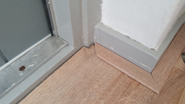

Urbanized
Hoi Jan en Bob,

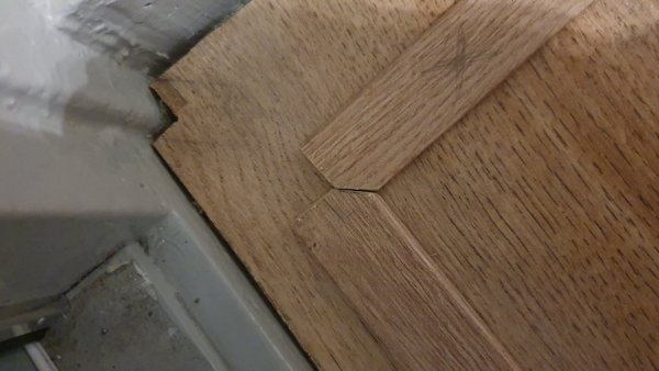

Moet het zo? Heb het met afvalplinten ff snel gedaan.
De Bob
Nee, op de eerste foto komt 45° hoek van de plint (rechts) niet in de hoek uit, hij is een paar mm tekort, dus deze iets langer maken.
Dan de andere plint (links) met 45° hoek laten aansluiten met een hoekje eruit.
De stompe kanten moeten precies op de hoek van de lat aansluiten, aan de linkerkant is stukje dat eraf moet net zo groot als de lat dik is. rechts is die dus wat groter.

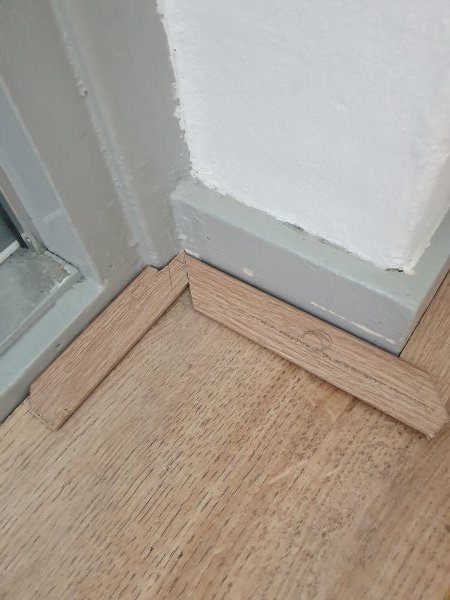

Urbanized
De Bob,

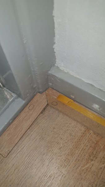

Maar de hoek van de plint kan niet verder de hoek in omdat ie tegen het stukje verticale kozijnlat komt wat precies in de hoek zit. Of ik begrijp je uitleg gewoon niet.
Als ik m wel in 1 van de hoeken leg, krijg je dit:
Maak eerst de linkerkant op maat, even de dikte van de lat aan de muur opmeten en dat stukje eraf zagen, dan weet je hoe het werkt en kun je de andere kant pas maken.
Urbanized
Dus eerst 1 plint zo maken voor de deurdrempel, daarna nog 1 maken op de dikte van het kozijnlatje. Daarna pas aansluiten op de aangelegde plinten.
De Bob
Op de voorlaatste foto ligt het goed, alleen van de muur af.
Zaag het vierkante hoekje uit de complete hoek van de plinten zo als ze nu liggen, en schuif het geheel op naar rechts.

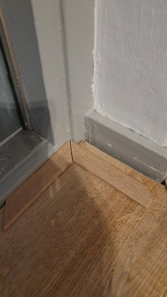

Heb het vierkantje uit dw hoeken gezaagd:
Daarna het geheel in de hoek geschoven:
Uitkomst is hetzelfde als resultaat in de foto boven.
Urbanized
Of moet het zo:
Juist, zo kan het maar je kunt de plint iets verder doorschuiven, de 45 graden hoek moet in de hoek komen, de linkse is nu te kort.

Urbanized
Denk dat ik het nu begrijp. Zal er morgen naar kijken. Zal dan weer een foto maken.
De Bob
Ts.

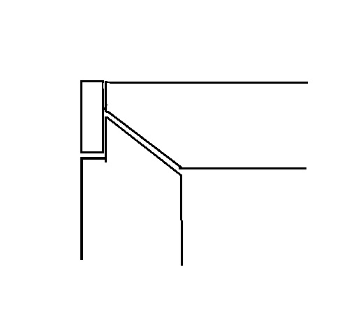

Zo is het goed, als je de twee buiten lijnen doortrekt zit het verstek nu op de goede plaats.
Dr binnenlijnen geven ook al het snijpunt aan

Jan,
Als ik 'm nog verder doortrek krijg ik dit:

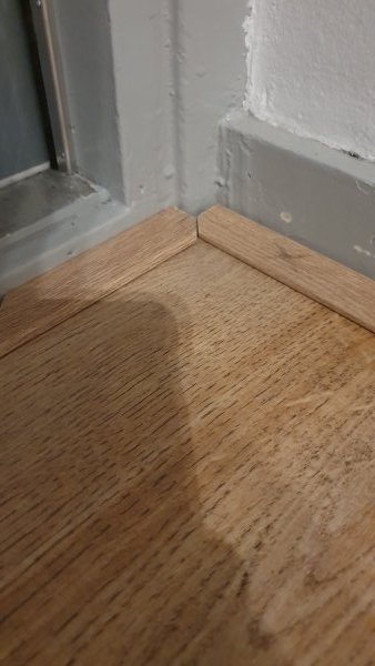

Urbanized
De Bob,
Zie laatste foto.
  • #19
Quotes zijn overbodig.
Zo moet het eigenlijk zijn.
