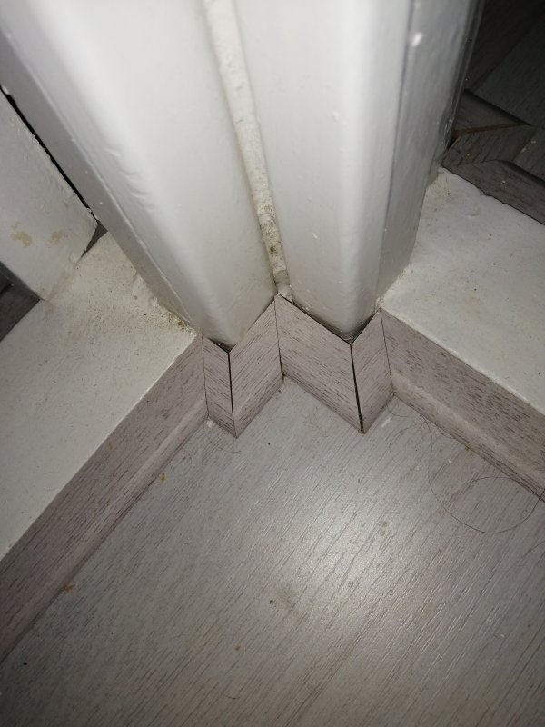

Boertje125 Vaste Beantwoorder 23 nov 2019 #25 Je moet het gewoon doen zoals jij het mooi vind. er zijn ook knutselaars die er een paar hele korte stukjes tussen zetten en de vorm exact volgen. persoonlijk vin ik deze oplossing niet lelijker dan wat Jan bedoelt (vind plakplinten in zijn algemeenheid niet mooi)
IJkenhout Vaste beantwoorder Moderator 25 nov 2019 #26 Het is niet echt slim om plakplinten te plakken voor dorpels. Als je hierop loopt gaan ze altijd los. Er moet immers ruimte onder zitten voor werking. Hier zijn aluminium profielen voor. De mooiste manier is het kozijn afzagen zodat het laminaat eronder door kan. Als er normale plinten zijn, haal die dan eerst weg en plaats ze na het laminaat leggen weer terug. Heel die plakplint is dan niet nodig. Maar daar ging de vraag eigenlijk niet over
