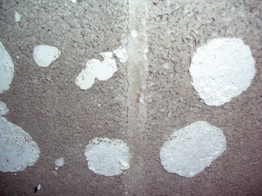

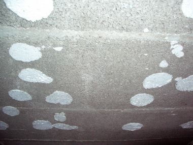

Het plafond in mijn bijkeuken bestaat uit dit materiaal,er heeft blijkbaar eerst iets onder gezeten wat eraf is gehaald,dit is dus waar ik tegen aankijk.
Wat is dit voor materiaal en waarmee kan ik het netjes afwerken?
Dit lijkt op een wolkenhemel in de zomer :wink:
Kunt u een foto plaatsen van iets dichterbij ?
Liefst met de naad er ook op.

haha...die wolkenhemel...ja,lijkt er wel een beetje op zo op die foto.

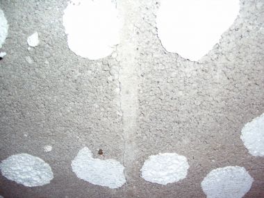

Deze beter?
Fiesiekus
Denk lijmresten waaraan piepschuim heeft gezeten.
Yussie
Dat denk ik ook,maar wat is het materiaal waarop dat piepschuim heeft gezeten?Dat grijze?....het zijn lange platen die met een soort cement aan elkaar zitten....op de bovenkant van het dak zijn ze bekleed met dakbedekking.
Fiesiekus
Gasbeton?
